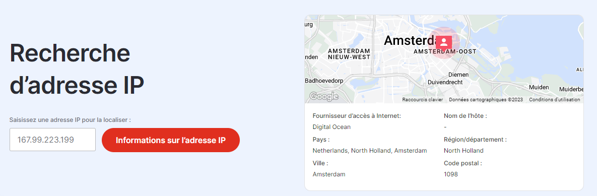

Non, ce ne sont pas de réelles tentatives de « hacking », plus de simples scans.
Tu peux t’en convaincre en consultant AbuseIpDb sur les 4 IPs présentes :
En soit, ce n’est pas bien grave et assez normal si ton Jeedom est directement exposé sur Internet, car JC voit que la connexion n’est pas valide, tu devrais d’ailleurs retrouver des connexions de la part de ces IP directement sur Jeedom aussi (dans les logs de connexion http).

il s’agit de scans sur ton port externe 8090 (qui est un port massivement scanné, au meme titre que le 80 ou le 8080). J’imagine que tu l’as laissé par defaut.
Je pense que tu auras beaucoup moins de scan si tu mets un port ésotérique (entre 10000 et 64000) sur l’adresse WS externe (modifier les règles NAT de la box en conséquence)
