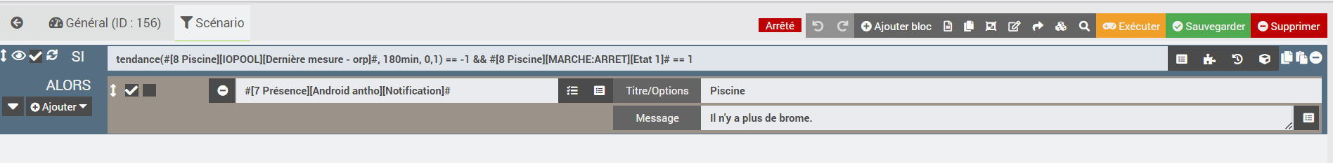

j’ai creer un scenario pour connaitre la tendance ( a la baisse). mais je ne comprends pas a quoi sert le seuil.
La commande est tendance(#[8 Piscine][IOPOOL][Dernière mesure - orp]#, 180min, 650)

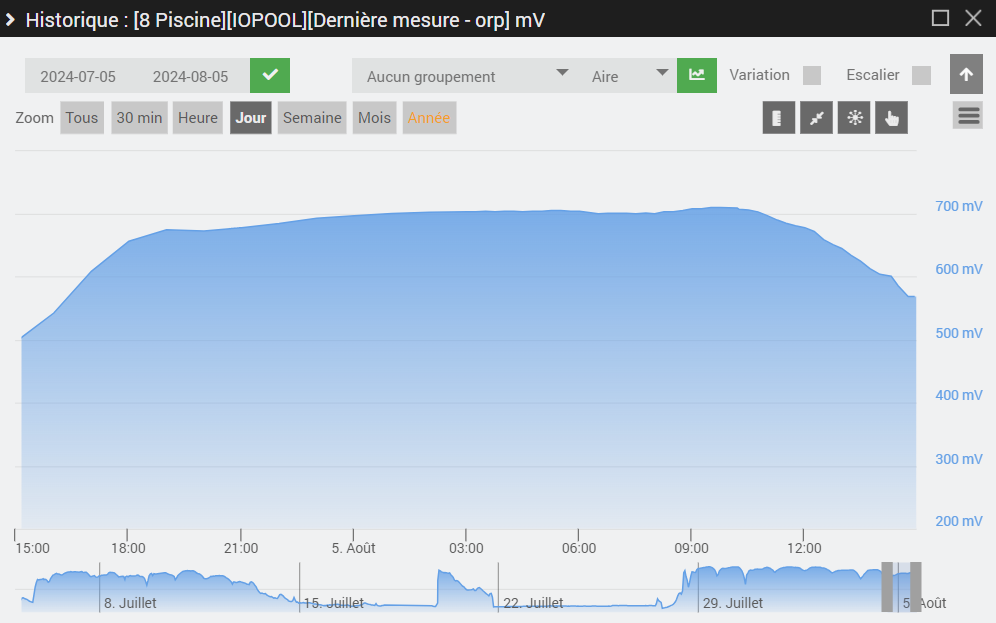

mais en faite pour faire simple, je souhaite juste connaitre la tendance sur 3H. en fonction de la valeur que je met dans seuil 0,1 ou 650 je n’ai pas le meme résultat.
pour résumé je veux savoir si ca baisse pendant 180mn ou pas.
la cde
et le scenario
et les logs en fonction des seuils
