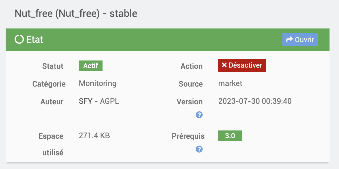

sur jeedom 4.4.18,

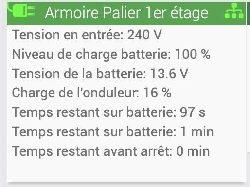

je viens de remarquer un souci sur le plugin, le temps restant est incohérent.
Le temps de réponse par s est en fait le nombre de minutes restantes.

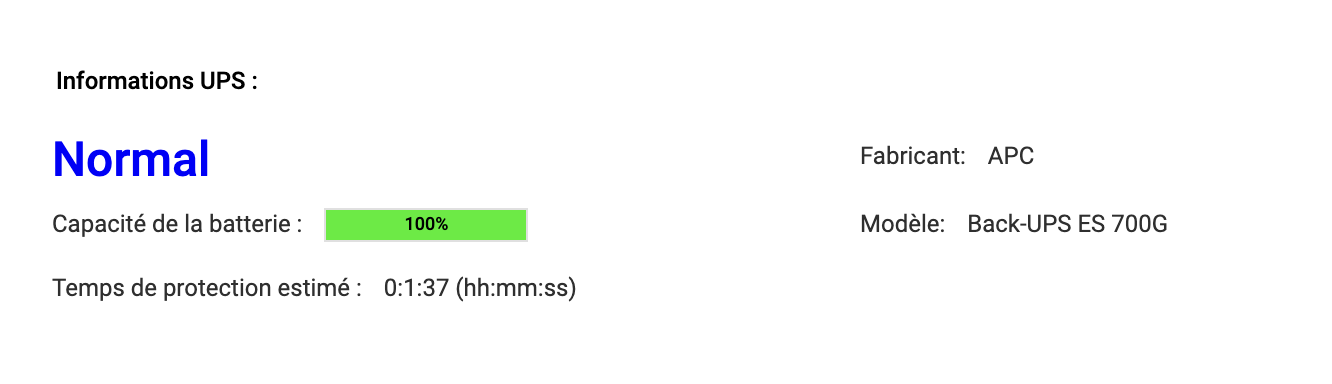

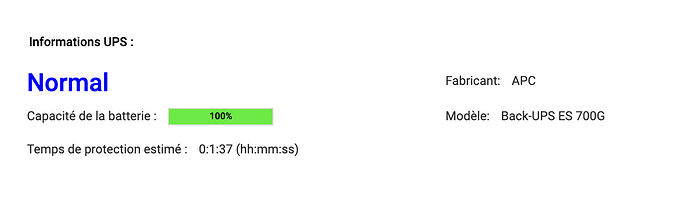

et sur le NAS :
1h37 => 60 + 37 = 97min et pas secondes.
les 2 champs de NUT FREE sont donc inversés entre celui des min et sec :
je fais quoi ? c’est en fonction des modèles de NAS ? si c’est le cas il faut que je fasse un profil quelque part ?
