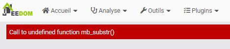

Page concernée : Temps réel et Equipement
Version Core : 4.0.42
Etape pour reproduire le Bug :
[VOTRE MESSAGE]
Les deux pages sont inaccessibles

Tu as essayé de redémarrer le raspberry ?
Oui, mais cela n’a pas réglé le problème.
Pourtant…
…Et refaire une mise à jour même si pas proposé ?
Je viens de le faire…
Le problème est toujours présent. Je n’ai aucune raison et intérêt à mentir… J’essaie juste d’aider !
Loin de moi cette idée
Tu es sous Chrome ?
Tu peux essayer d’installer mbstring pour corriger mais il doit déjà être présent auquel cas je donne ma langue au chat :
apt install -y php-mbstring
Oui je suis sous Chrome.
Je vais essayer de l’installer ce soir quand je serai chez moi.
Pour le menu « Temps réel » autant pour moi le message n’est pas le même
Je n’ai pourtant rien changé dans les paramètres
Et en suivant le lien sur le mot Configuration ? Il faut mettre « Event » sur Info à minima dans la configuration des logs.
Si tu pouvais copier/coller les messages d’erreur plutôt que des copies d’écran stp
Edit: La page santé Jeedom est au vert ?
Merci la partie temps réel de nouveau fonctionnel avec ta manipe
Ca marche.
Oui pas d’alerte sur la page santé, juste le swap mais classique
