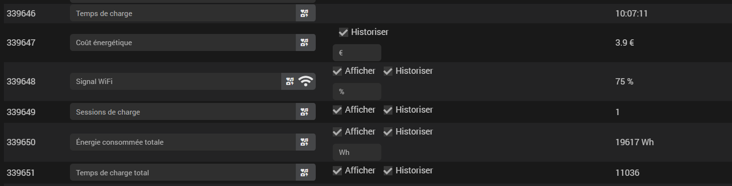

J’ai une petite question, à quoi correspond le « temps de charge » ?
Si c’est le temps de charge de la dernière session, serait-il possible de pouvoir l’historiser, comme l’énergie consommé et le cout qui ont leur commande « total » ?
Sinon, je ferais Temps de charge total/nombre de session.
Merci par avance.
Mathieu
Bonjour @OUARZA
l’info Temps de charge correspond à la durée de la dernière charge.
Je ne peux pas l’historiser car c’est du texte.
Tu auras la moyenne du mois effectivement en faisant Temps de charge total/Sessions de charge
Merci @cstan77 ,
Tu peux me dire à quoi correspond exactement cette valeur texte, dans mon cas 10:07:11 ?
Je n’ai fait qu’une session de charge de 3h03, soit 11036 secondes.

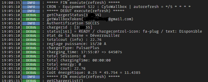

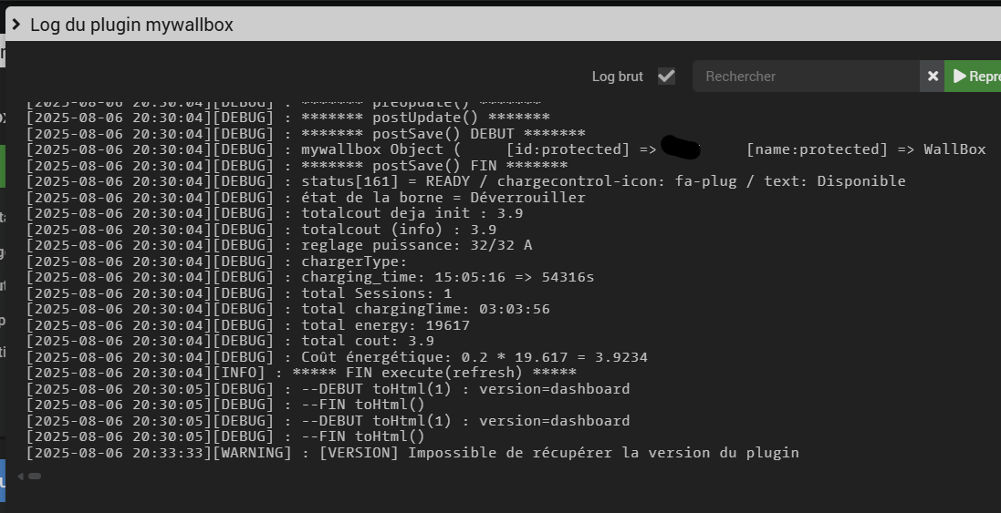

@cstan77 , je viens de passer les logs en debug, peux-tu me dire à quoi correspondant cette commande dans les logs ?
faut que tu mettes le log :crazy_face: sinon je peux pas voir :stuck_out_tongue_closed_eyes:
Je voulais pas mettre les logs ici, ne voyant pas les informations confidentielles.
Je voulais juste savoir à quoi correspond la commande « temps de charge » en donnée brute dans les logs.
voici mon log
« temps de charge » c’est charging_time
Merci,
[2025-08-06 20:30:04][DEBUG] : charging_time: 15:05:16 => 54316s
[2025-08-06 20:30:04][DEBUG] : total Sessions: 1
[2025-08-06 20:30:04][DEBUG] : total chargingTime: 03:03:56

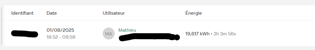

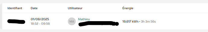

En fait je crois avoir trouvé à quoi ça correspond, ce n’est pas le temps de charge mais le temps « branché ».
de 18h52 à 9h58, ça fait bien 15h05/06.
Dans mon cas, j’ai programmé la prise pour que la charge se lance de 2h à 6h.
Tu en penses quoi ?

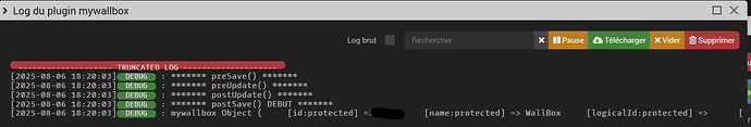

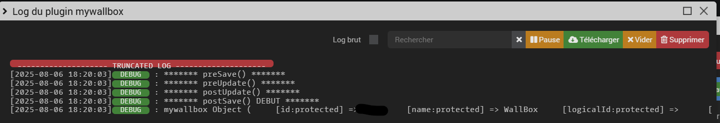

PS: les logs ne s’affiche pas comme chez toi, regarde (log brut coché/décoché):
Oui ca paraît cohérent, l’API indique la durée de branchement, même si la charge est finie ou que la voiture soit débranchée.
Pour les logs c’est pareil ma capture c’est ‹ log brut › décoché ca permet d’avoir de la couleur.
