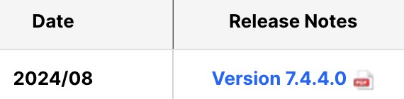

Il y a bien en évidence la Firmware release notes: EmberZNet PRO Zigbee Protocol Stack Software - Silicon Labs
mais où trouvé ce
Capture d’écran 2024-09-01 à 13.45.20
de la Release Notes ?

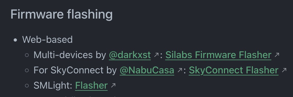

Et donc en partant du site de MQTT
comment j’aurais pu savoir qu’il fallait aller sur
Faut fouiller :wink:
Moi non plus je ne savais pas, mais à force de lire des sujets portant sur ces mises à jour et notamment ceux postés par @akenad, on devient curieux.

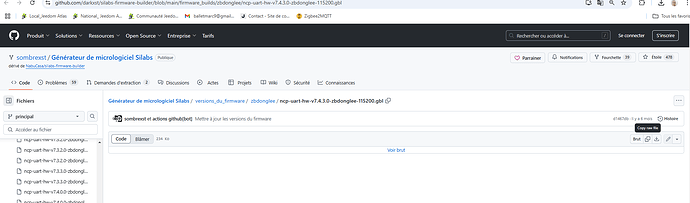

Malheureusement j’ai bien retrouvé le micrologiciel V7.4.3 mais en extension Gbl (voir ci dessous)
Quelqu’un pourrait il me dire comment récupérer le fichier avec l’extension raw ?? à priori on peut le copier (voir ci dessus) mais là aussi je ne sais pas comment le récupérer
