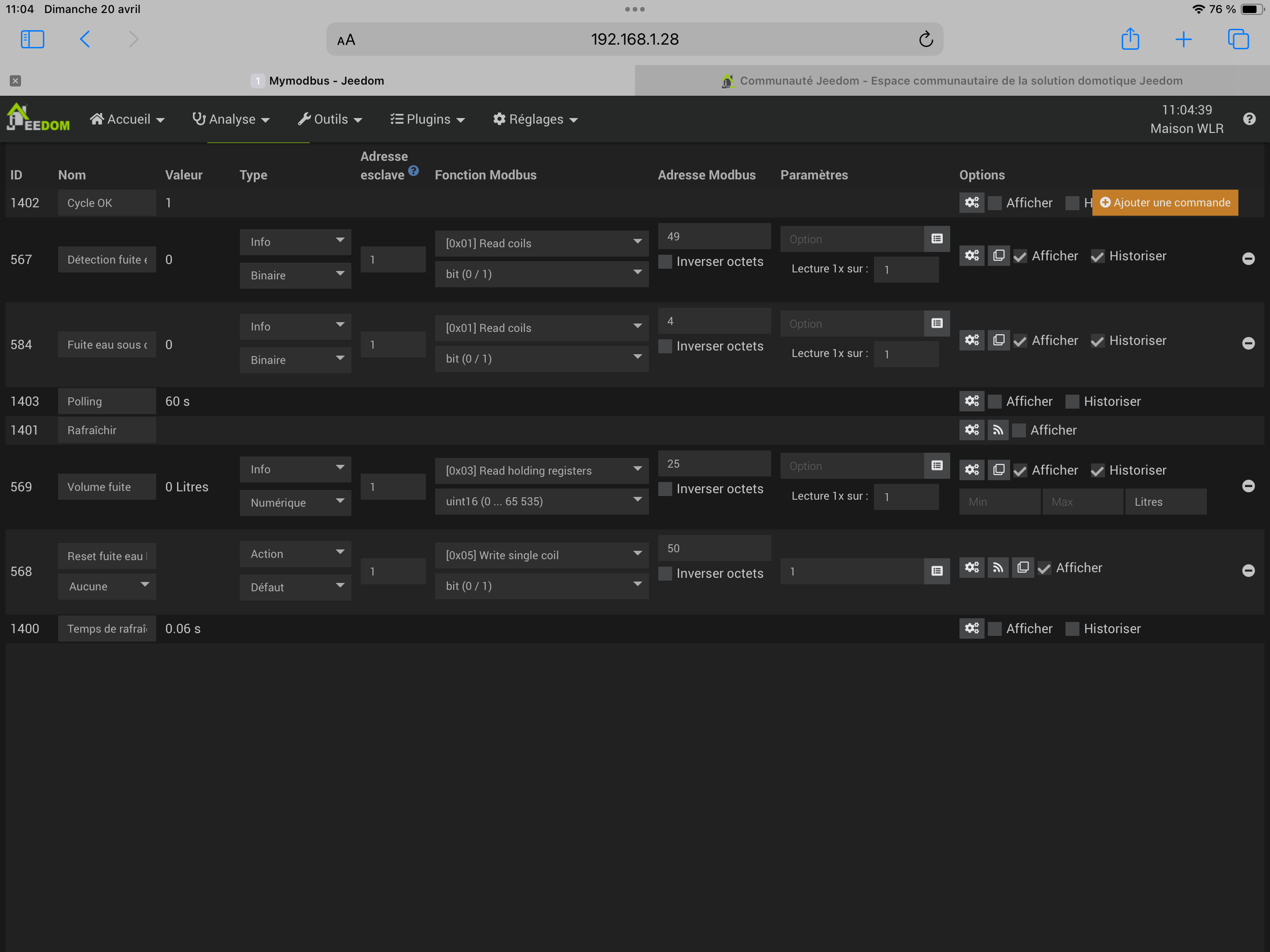

J’ai une action à réaliser sur un Bit %M50.
J’écris donc cette action depuis jeedon en Write single coil en forçant à 1 dans mon automate.
Par contre je voudrais temporiser cette action directement dans le plugin, je souhaiterais que celle ci passe à 1 pendant 3 secondes puis redescend à 0.

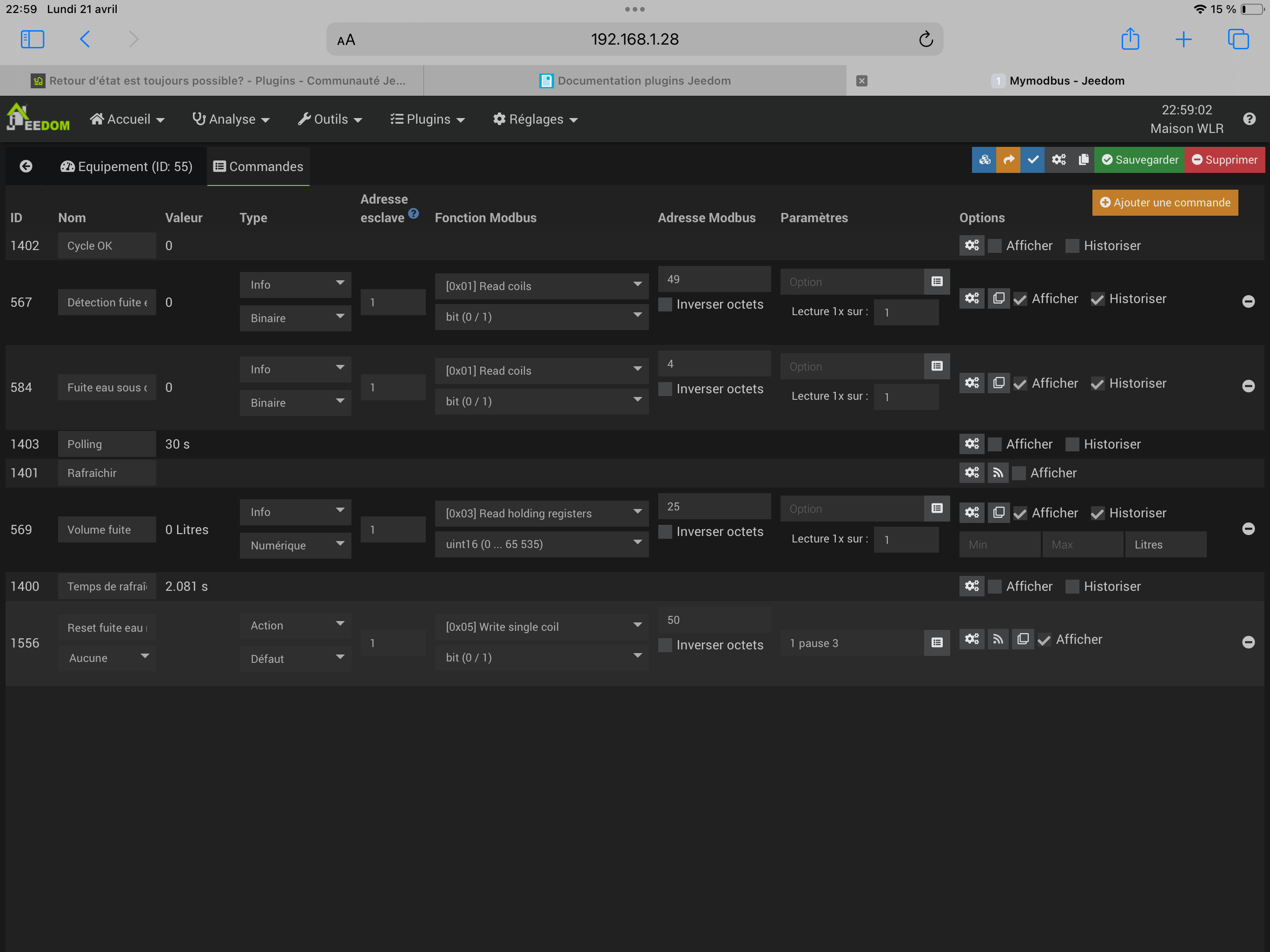

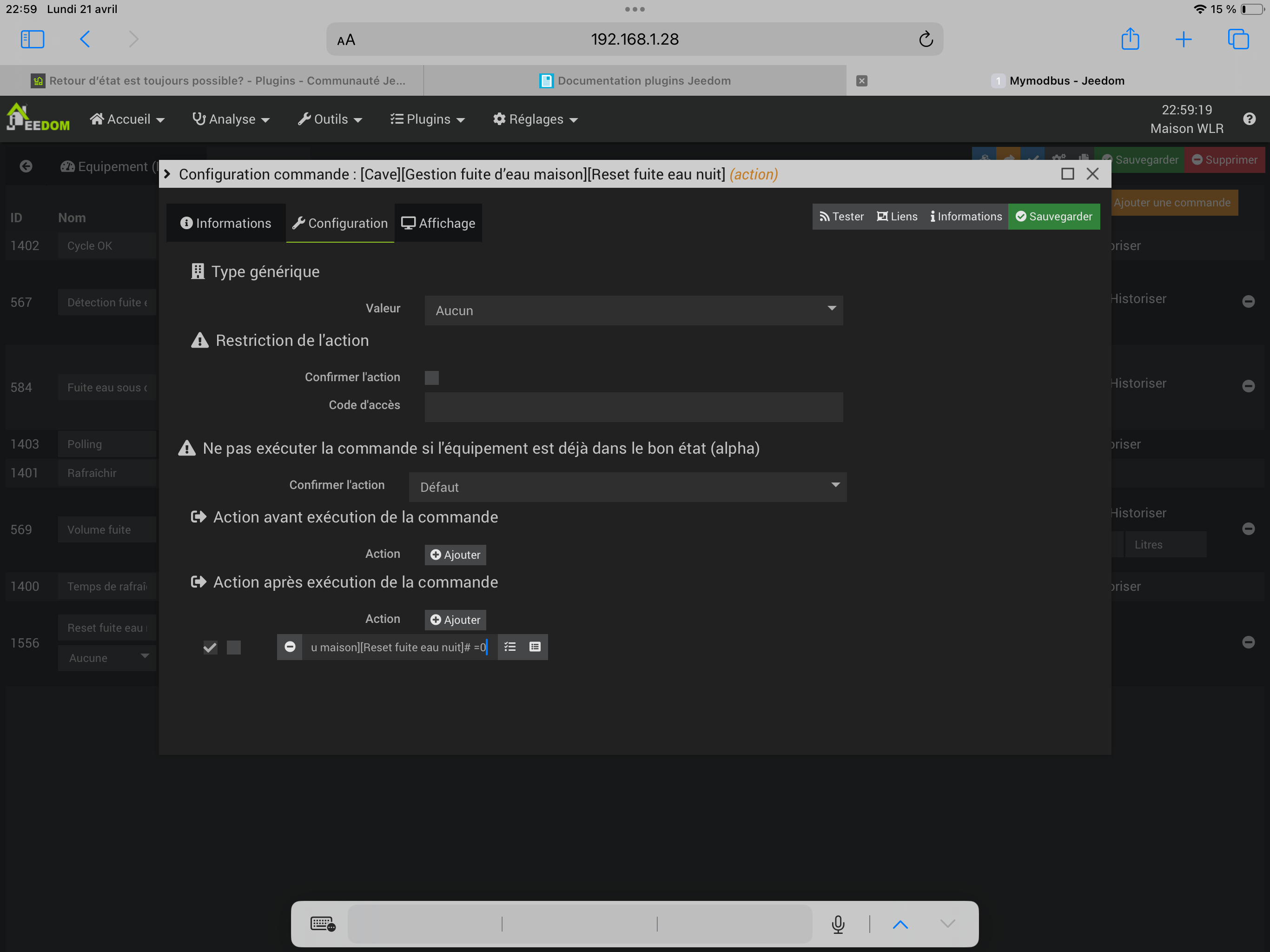

Voilà ce que j’ai fait:
J’écris 1 puis je fais une pause de 3 secondes.
Et ici je force à zero cette même action.
Je pense que c’est ici que c’est mal écrit.

En fait il faut 2 commandes :
  • une commande de mise à 1 avec une pause
  • une commande de remise à 0
  • la commande de remise à 0 doit être configurée comme étant la commande à exécuter après la commande de mise à1
La commande de mise à 1 doit avoir en valeur : 1 pause 2 pour une impulsion de 2 secondes. 1 pause 1.5 fonctionne aussi pour une impulsion de 1.5 seconde.
La commande de remise à 0 ne doit avoir que 0 comme valeur.
Dans la configuration de la commande de mise à 1, la commande de remise à 0 doit être mise dans « Action après exécution de la commande » (onglet configuration, tout en bas) mais sans rien d’autre que la commande, pas de = 0 à ajouter à la fin.
