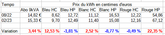

Quand je dis que je ne change rien c’est sur ma consommation…
J’ai bien pris les tarifs actuels pour base et tempo et je pourrai évaluer en augmentant les tarifs des 2 (effectivement si un tarif augmente plus que l’autre ca peut déséquilibrer), je vais essayer de faire aussi avec ma conso de 2022 pour voir.

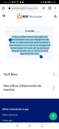

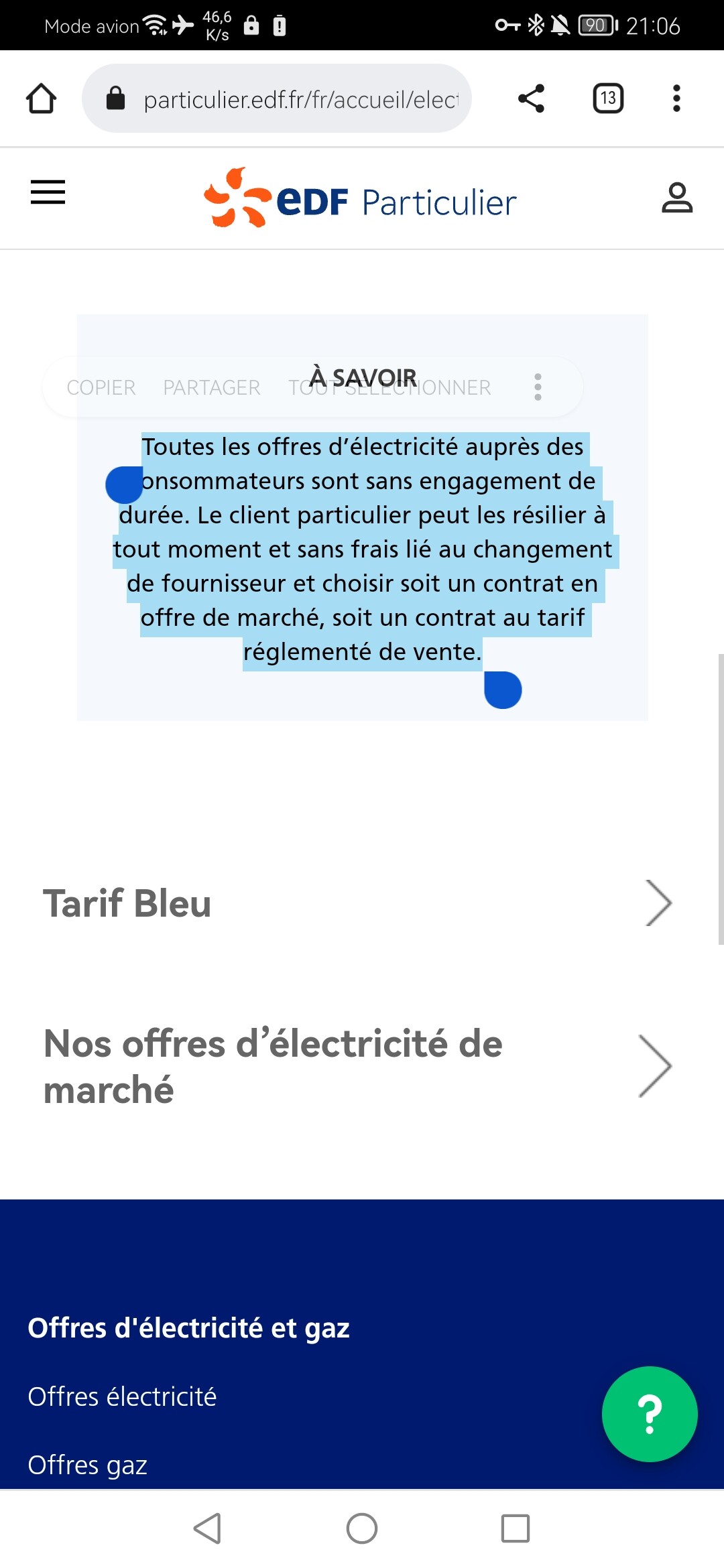

Les changements de contrat sont gratuits sans engagement et pris en compte le lendemain si on veut.
Perso j’attends que les jours rouges sont passés et je switch sur tempo.
Intérêt ?, Surtout avec une Tesla que tu dois recharger en HC, avec un coût tempo des HPHC du tarif tempo ,(hors HP jours rouges) qui est toujours inférieur au coût HC du tarif HPHC

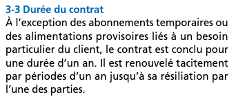

Si, c’est dans les CGV … mais est-ce respecté ?
(la résiliation d’un contrat pour aller chez un autre fournisseur est immédiate. J’imagine mal qu’ils appliquent l’année pour un changement au sein du même fournisseur … )
