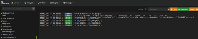

Logs « YouDesign » en mode debug :
0000|[2024-11-04 20:03:17] DEBUG  : init('action')=importTemplate
0001|[2024-11-04 20:04:28] DEBUG  : init('action')=getTemplateList
0002|[2024-11-04 20:04:28] DEBUG  : init('action')=getMenuInfo
0003|[2024-11-04 20:04:40] DEBUG  : init('action')=getTemplateList
0004|[2024-11-04 20:04:40] DEBUG  : init('action')=getMenuInfo
0005|[2024-11-04 20:04:46] DEBUG  : init('action')=getTemplateByFile
0006|[2024-11-04 20:04:50] DEBUG  : init('action')=getTemplateByFile
0007|[2024-11-04 20:04:53] DEBUG  : init('action')=getTemplateByFile
0008|[2024-11-04 20:06:26] DEBUG  : init('action')=importTemplate
0009|[2024-11-04 20:06:54] DEBUG  : init('action')=importTemplate
0010|[2024-11-04 20:09:48] DEBUG  : init('action')=importTemplate

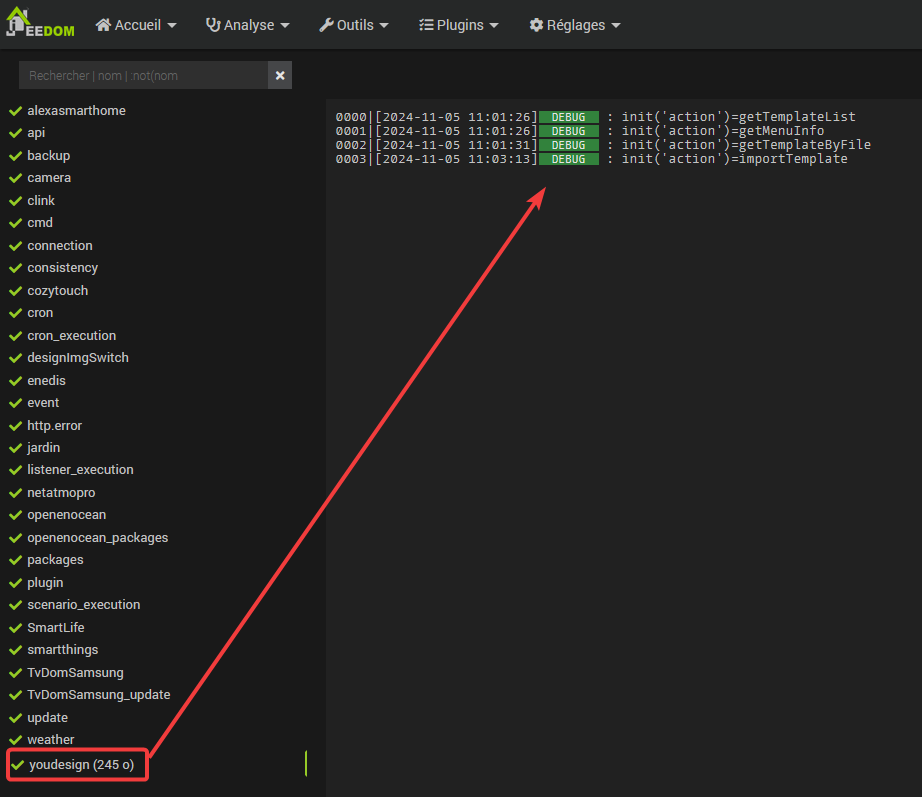

Voici une capture écran qui peux apporter un peu d’éclairage:

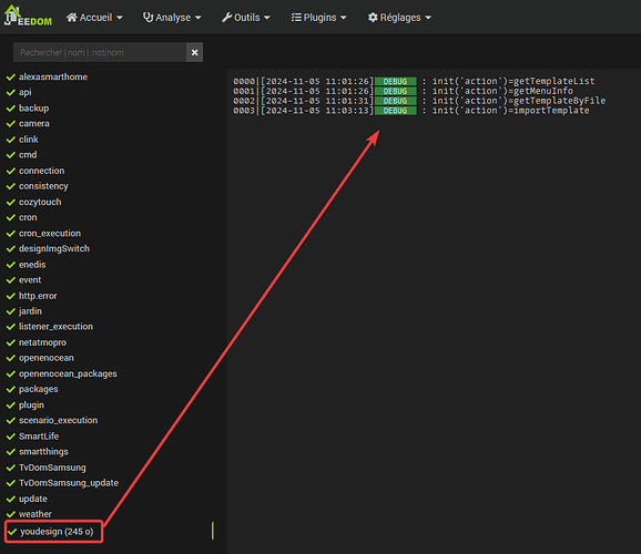

Ce que j’ai fais :
  • Vider tout mes logs Jeedom
  • Recréation d’un template Youdesign

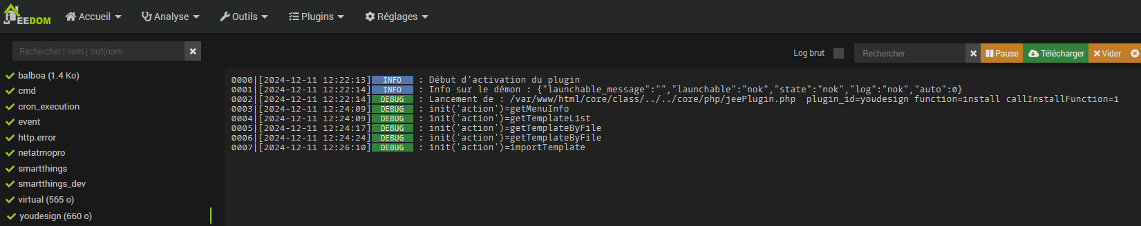

Voici les logs générés:
Je n’ai pas d’autres logs de levées malheureusement.

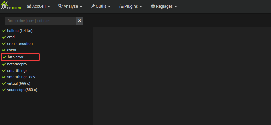

quid du log http.error . Comme te l’a indiqué JPTY, une erreur 500 est très souvent lié à une erreur http (ie blockage de ton firewall, mauvaise adresse http, …) seul le log nous le dira :wink:
Analyse → Logs → http.error

Malheureusement dans ce log (http.error) je n’ai aucune trace:

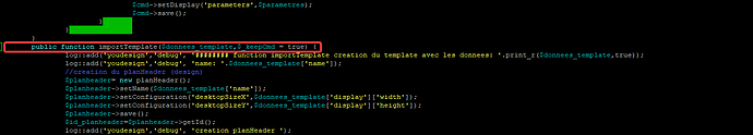

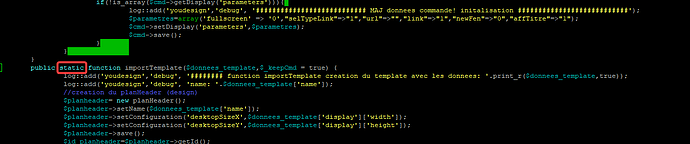

Bon avec un peu d’huile de coude j’ai réussi :wink:
Mais, je ne sais pas si la correction est valide et viable donc je partage pour validation.

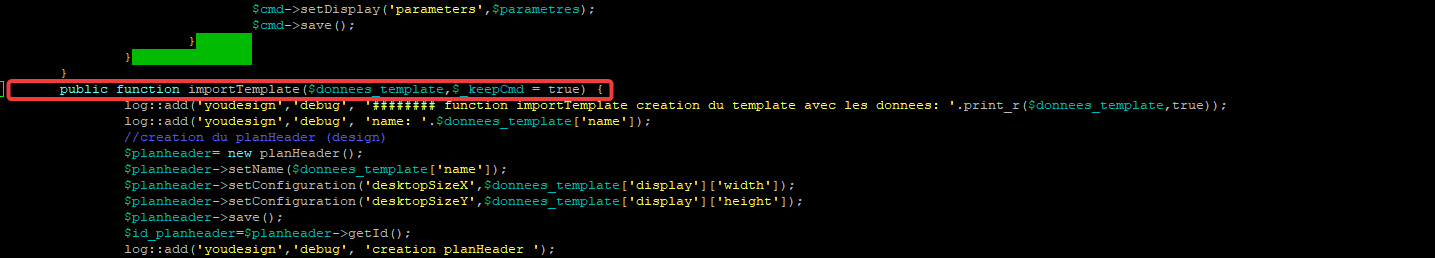

Dans la class PHP /var/www/html/plugins/youdesign/core/class/youdesign.class.php
j’ai du modifier la méthode en static à la ligne 575
Avant modif :
Après modif:

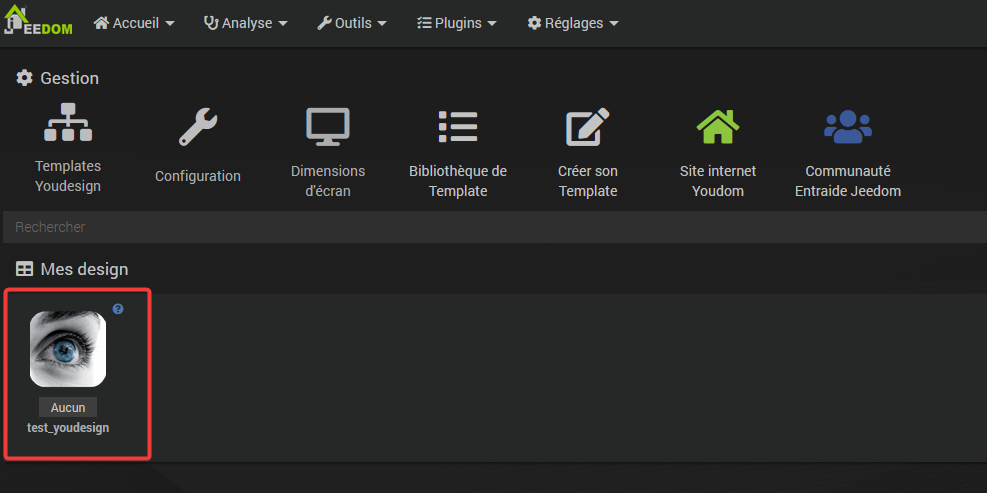

Ensuite, j’ai refait la procédure de création et plus d’erreur, le template Youdesign est bien créé et fonctionnel:
