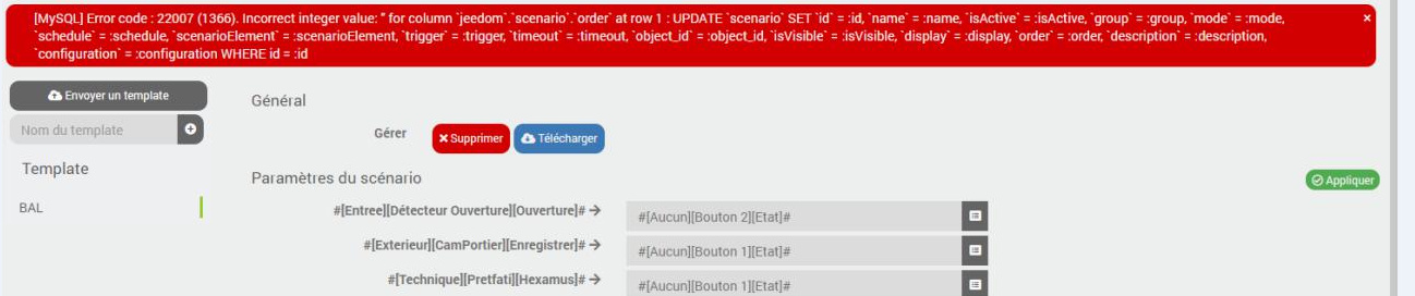

Je viens de tester la fonction template scénario v4 et j’ai l’erreur ci-dessous lors de l’application d’un template récemment importer d’un jeedom en v3 :
Un template d’un jeedom v4 vers v4 cela fonctionne.

Je viens de faire le test
Si import d’un template V3 sur V4 NOK
Si import d’un template V4 sur V4 OK
Et dans jeedom V4 on peut appliquer une commande action sur une info et inversment
en V3 cela est filtré
Les template V3 ne sont pas compatibles v4

On vient de pousser un fix en alpha, les template de scenarios V3 devrait maintenant passer. J’ai tester avec pas mal de scénarios complexe de prod et pas de soucis.
Malgré tout rien ne garanti que çà fonctionne toujours dans quelques versions.

J’essaye de faire des tests dans la semaine.
Je viens de tester sur quelques scénarios, le json est désormais bien lut lors de la création des templates de scénario.
