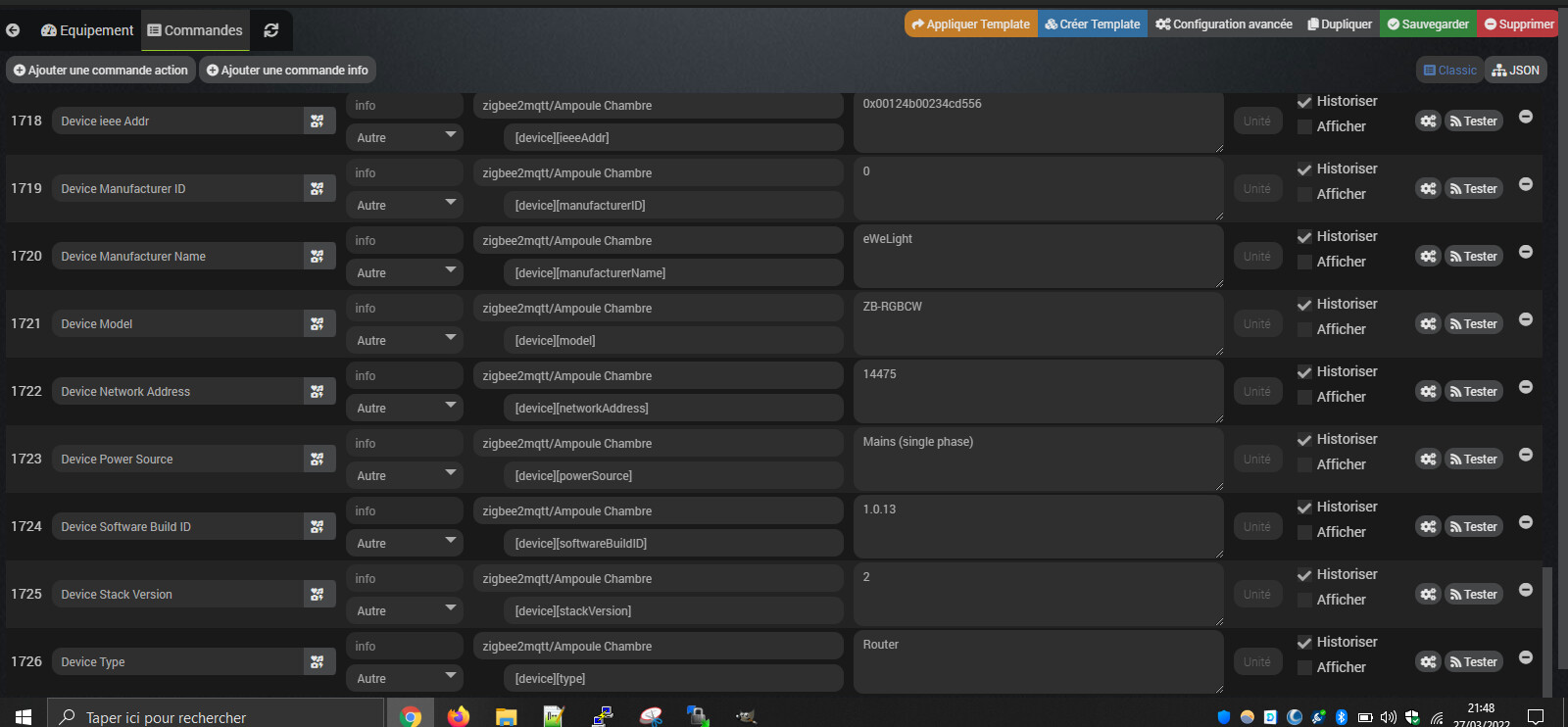

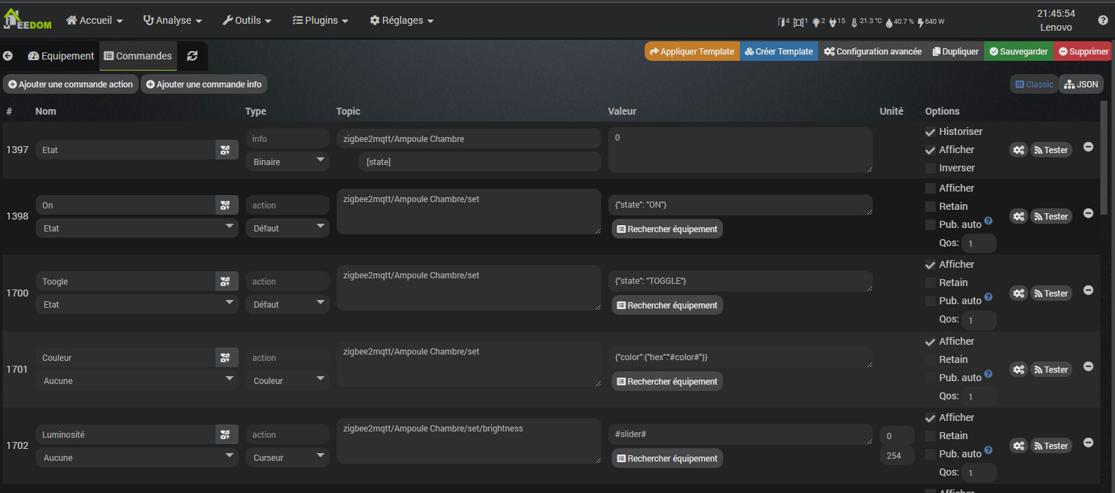

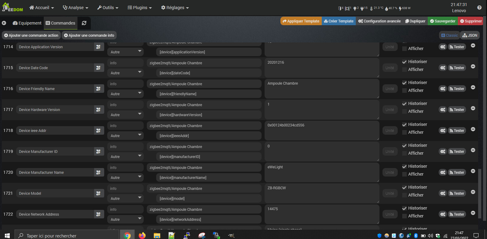

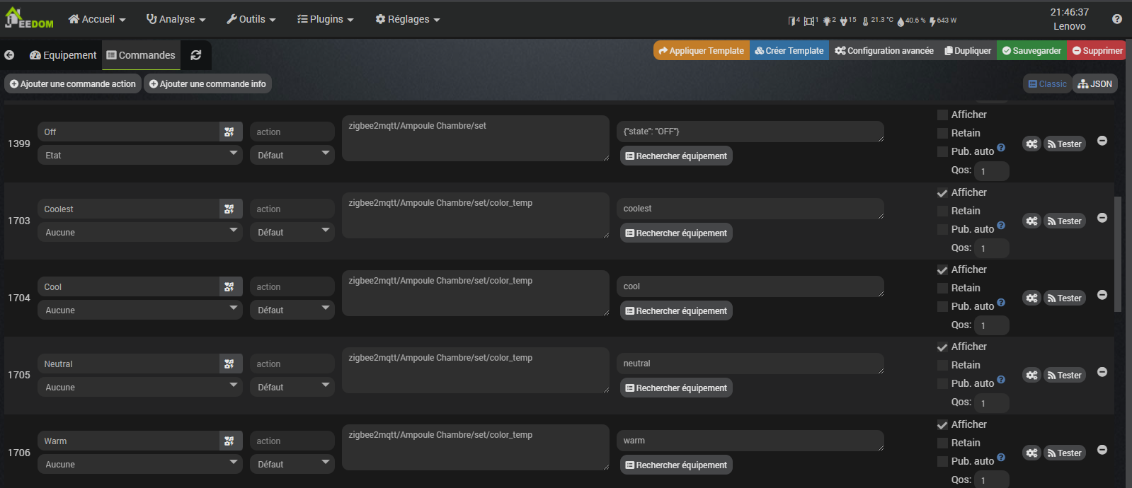

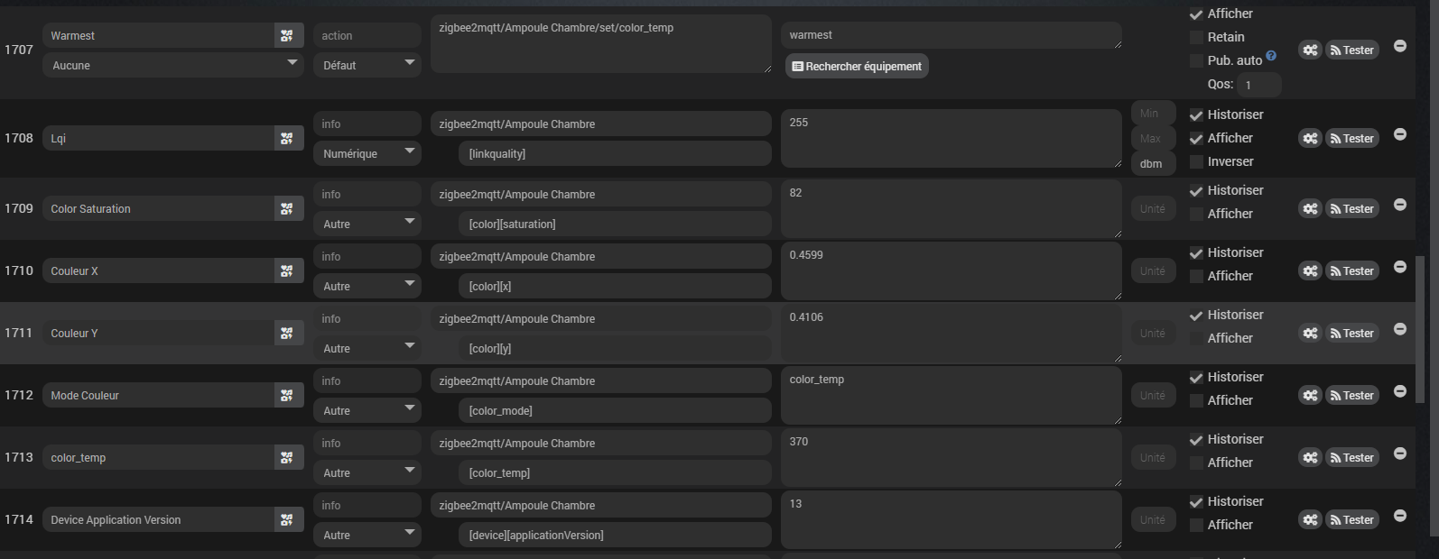

Apres avoir passé des heures , a trouvé toutes les fonctions et certaine subtilité , j’ai réussi à trouver toutes les fonctions.
Je met à dispo le JSON [ Template ]
