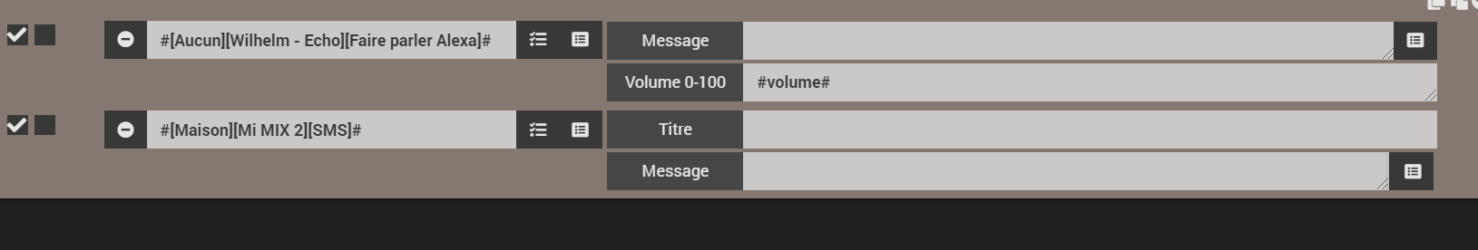

Pour un nouveau plugin que je développe, je cherche à savoir comment modifier « titre » et « message » pour une commande de type action, sous type message.
ex .
En haut on voit que le titre est remplacé par message et message par volume 0-100
Où et comment pouvons nous modifier cela ? Si j’ai bien compris, il faut mettre le fichier dans plugin/nomDuPlugin/core/template/scenario
Mais quelle est la règle pour nommer le fichier html afin que je puisse le modifier ?
J’ai essayé cmd.sms.html
sms étant le logical id
Je dois louper quelque chose…
Quelqu’un pourrait m’aiguiller ?
Nicolas.
Ce n’est pas le template a modifier mais la config de la commande.
Voir Subtypes possibles pour une commande action - numéro 3
Merveilleux @Mips merci beaucoup !!!
