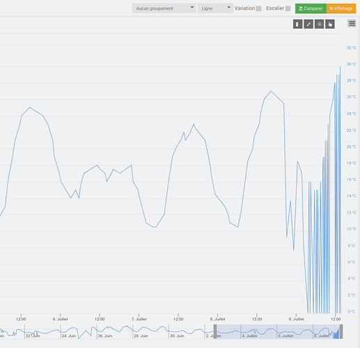

Températures régulièrement à zéro
Bonjour à tous, depuis quelques jours, j’ai des valeurs à 0°C sur Dijon (LFSD).
Cela perturbe mes scénarios de ventilation de la maison :cry:
Avez vous constaté cela ? Comment puis corriger ou palier ce comportement ?
Merci pour votre aide
