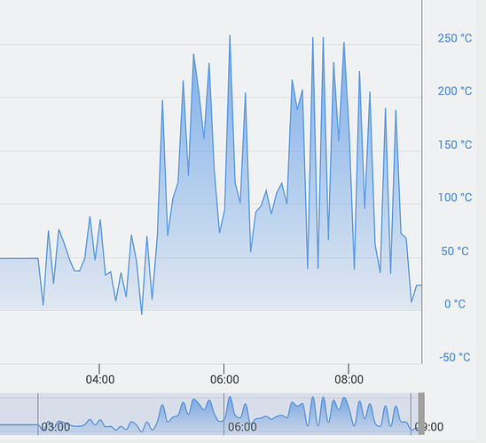

Bonsoir l’inclusion de ma sonde UV (UVR128 Oregon) se fait correctement mais les données de température sont complètement incohérentes.
En 20 minutes, les températures ont varié de -33 degrés à 109 degrés.
J’ai jeedom en dernière version, le plugin rfxcom version 2022-09-27 01:02:45. J’ai activé le protocole 18 dans le plugin. Je renvoie la sonde car elle est défectueuse ou bien cela peut être solutionné ?

Je ne vois pas dans la doc de la sonde de remonté de température …

tomdom: En effet, la doc ne spécifie pas de remontée de température. Je ne vois que ça car j’ai bien une valeur pour les UV qui est cohérente. Bizarre que jeedom crée la commande température pour ce module qui est pourtant identifié par le plugin. Merci, je pense que ce n’est pas la peine que je continue à chercher.
