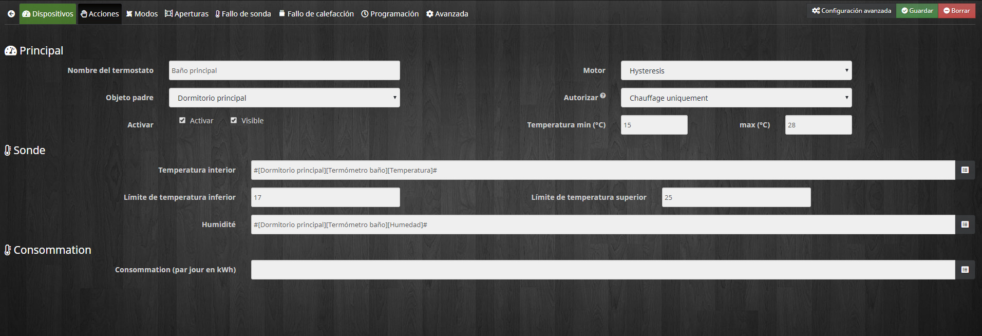

Bonjour, après avoir lu la documentation de ce plugin il y a une section où il indique que vous pouvez indiquer la température extérieure que je ne trouve pas, mais s’il y a une autre commande qui apparaît si je pense que je n’ai pas lu dans la documentation qui est l’humidité, est-ce une erreur du plugin ou de la documentation… A un certain point a décidé de changer la température extérieure de l’humidité et ne se reflète pas ?

La température extérieure est lié au moteur temporel. Il faut choisir temporel dans le champ motor.

Dans motor change de hysteresis à temporel
Hysteresis: pas de température extérieure
Temporel: température extérieure

Ok, maintenant si je comprends, je me suis perdu dans le mot « moteur ».
C’est-à-dire que pour pouvoir sélectionner la température extérieure je dois changer le moteur du plugin en Temporel.
