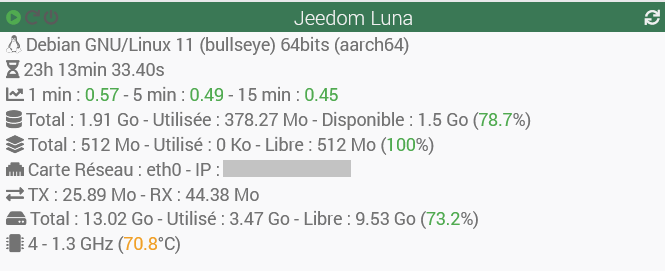

La température du CPU de ma luna est nettement plus élevée que celle de mon Atlas, est-ce normal ? Les deux sont dans la même maison à la même température.
Luna:
Capture d’écran 2026-03-22 102946

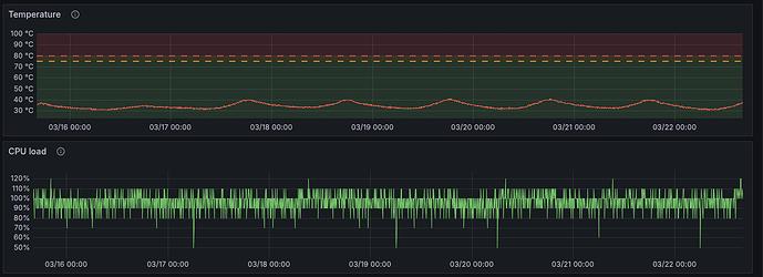

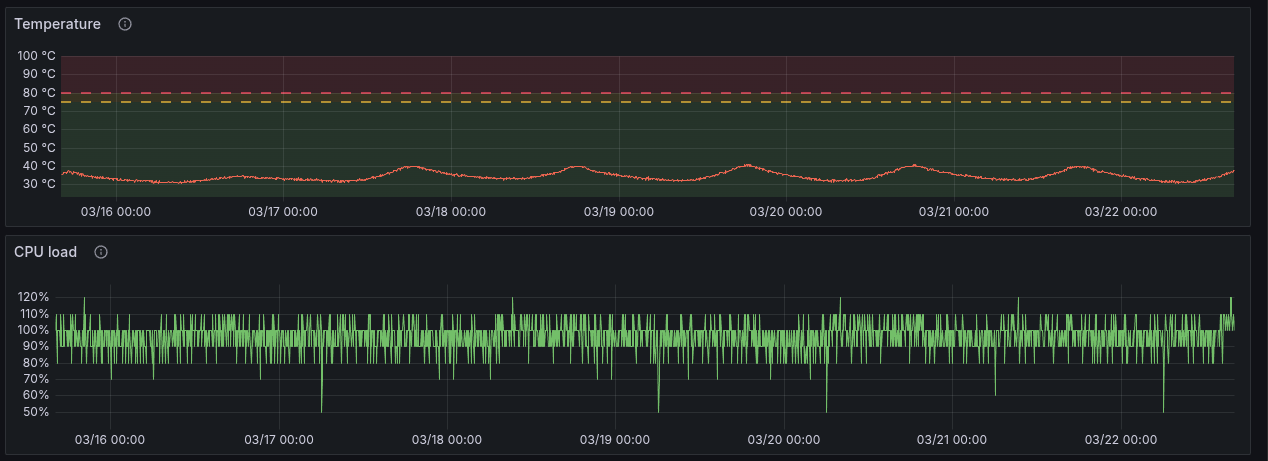

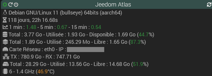

Atlas:
La température d’un CPU est variable en fonction du type de CPU, mais plus c’est bas mieux c’est.
Exemple d’un RPI3+ dans une pièce non chauffée avec radiateur passif:
La température varie entre 31 et 40°C avec une charge de 100%.
Pour la Luna, 70°C est proche de la limite haute nous ne sommes pas en été, j’installerai un petit ventilateur pour baisser la température, pour info les ventilateurs Noctua sont très silencieux.

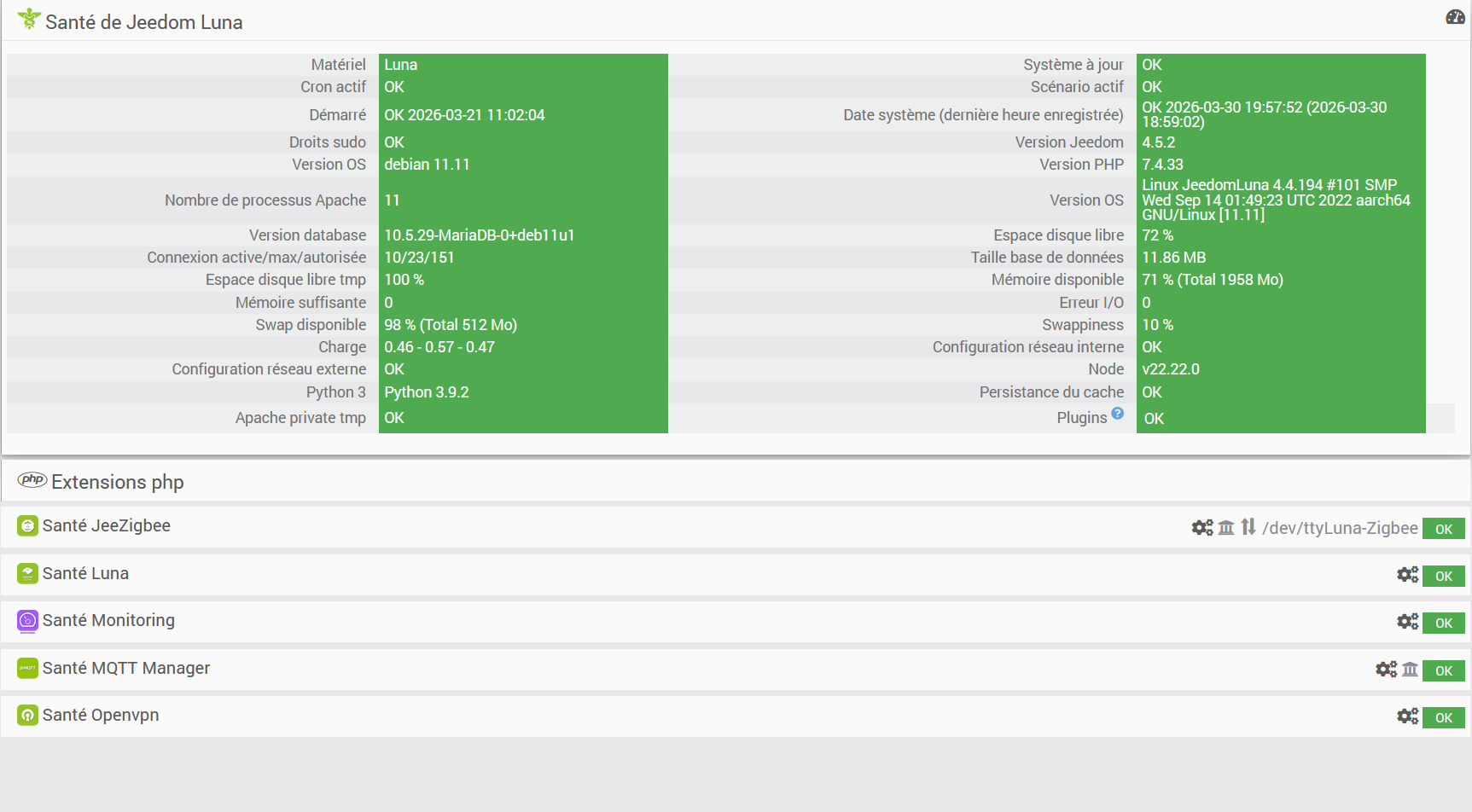

Bonsoir à tous,
Merci pour les messages et les différents échanges.
Voici ma page santé:
Je ne suis pas expert, mais je ne vois rien d’inquiétant.

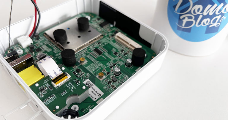

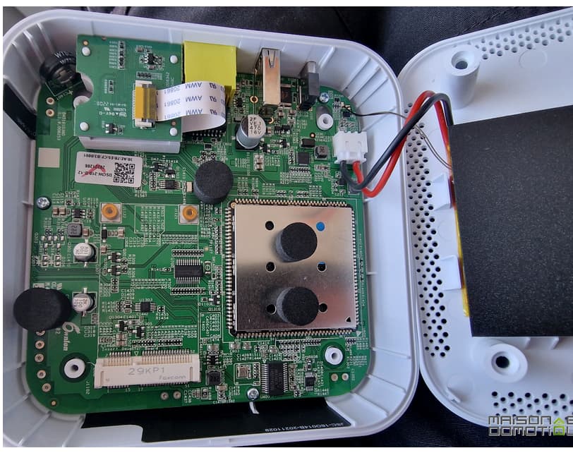

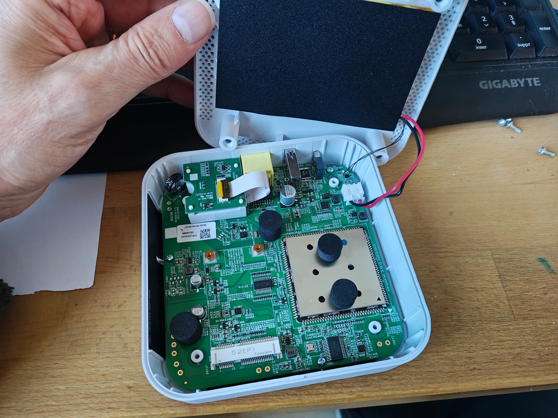

Devant l’absence de piste software, j’ai décidé de l’ouvrir pour jeter un coup d’oeil. Voici ce que j’ai trouvé, je note au passage la connexion vers la batterie pas hyper pratique parce que soudée avec des fils très minces.
On distingue ce qui pourrait être une pâte thermique bleue sur une partie seulement du circuit imprimé principal. Est-ce que c’est ce qui pourrait expliquer la température anormalement haute ?
PS: Mon image est passée de 4 Mo à 327 Ko dans le processus d’upload sur le forum, je peux zoomer sur des sous-parties si vous voulez des vues plus précises.

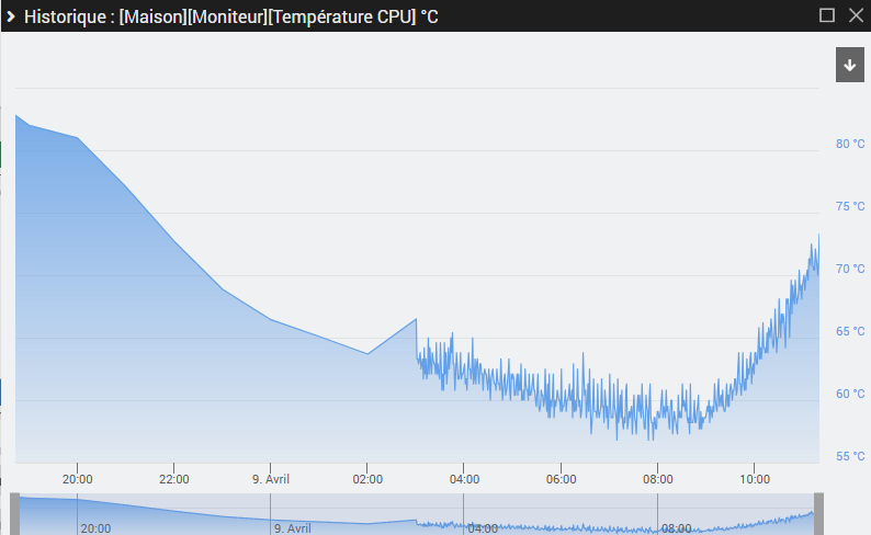

75 °C ce matin.
Je commence à m’inquiéter pour la durée de vie de ma Box Luna…

J’ai recherché d’autres photos en me basant sur la votre, les autres sont identiques.
Exemple :
Bonjour Pierre
Ma Luna de plus de 2 ans chauffe à l’identique, de 60 à des pointes à plus de 80°, depuis toujours
configuration:
Luna LTE, liaison LTE en principale
en hotspot wifi pour module ESP et connexion locale (pas de box internet)
Zigbee, 25 modules
Placée verticalement sur un piquet, espace non chauffé
La batterie se balade autour des 20°
le CPU serait un Rockchip RK3328 Quad-Core à 1.5GHz
https://www.dusuniot.com/product-specification/dsom-010/
Un radiateur plus conséquent serait certainement le bienvenu, pas facile à caser avec la proximité de la batterie qu’il ne faut non plus réchauffer
En effet, j’ai trouvé aussi une autre photo où le bleu n’est que sur un trou sur ce site.
Ces derniers messages sont donc plutôt rassurants, merci !
