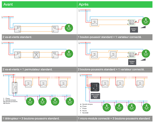

dans l’article on peut voir cette image de schéma :
en bas à droite, on peut voir qu’ils utilisent un micromodule, qui n’est pas un télérupteur mais se comporte comme, est compatible jeedom comme précisé dans l’article.
