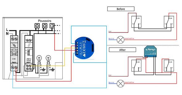

Ajouter un Shelly 1L sur le couloir avec le va et vient et Ajouter un shelly 1 sur le télérupteur:
Le but étant que chaque Shelly envoie son état à l’autre afin d’allumer ou d’éteindre les lumières.
Ma question ne porte pas temps sur la programmation mais plus sur le retour d’état sur le Shelly 1.
Je ne suis pas certains du câblage électrique. Notamment sur la PIN SW…
J’ai trouvé cela comme schéma sur le forum:
Néanmoins, sans remettre en cause le tuto, je ne suis pas convaincu de l’exactitude du câblage… Si je me base sur le branchement du telerupteur Legrand ( et donc du miens), pour moi il y a des soucis. Notamment sur la position des poussoirs et des phases.
LA complexité réside sur le fait que le shelly 1 connaisse l’état du téléprupteur.
Si vous avez des idées de câblage je suis preneur)
Pourquoi ne pas remplacer directement ton télérupteur soit en Zigbee par les Legrand soit en z-wave par qubino ou Fibaro (avec adaptateur DIN) et tu prends le module équivalent pour le va et vient (en z-wave, tu peux faire des associations directes, mais j’a jamais utilisé encore)?
Pour le telerupteur
https://www.planete-domotique.com/blog/2016/10/13/remplacer-telerupteur-variateur-z-wave-rail-din-5-minutes/
Au passage j’ai un qubino pour toi au cas où :stuck_out_tongue_winking_eye:
Pour le reste un micromodule de ton choix suivant le protocole voulu fera l’affaire. Et la plus part du temps le plan est dispo dans la notice.
