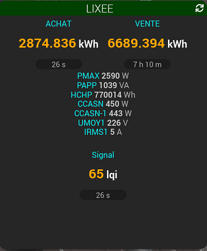

Le LIXEE - Module TIC vers Zigbee 3.0 pour compteur LINKY
pas de fils pas de USB tout est radio !
J’ai mis ce boitier depuis cette été.
Le seul souci que j’ai eu, j’ai du fixer son Ip via la Mac adress dans mon routeur.
Sinon impeccable.

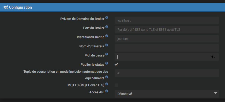

Bonsoir a tous,
J’ai installé Teleinfokit sur le linky, ainsi que le plugin jmqtt. Par contre je suis pommé pour configurer le brooker, je n’arrive pas a savoir la correspondance entre les champs du plugin et ceux de teleinfokit.
Quelqu’un peut il m’aider s’il vous plait, merci.
@argos as tu reussi à configurer le systeme ?
EDIT: Réponse oui, voir ici : Jmqtt et suivi conso je suis bloqué - #14 par argos
Bjrs, oui ca tourne depuis un bon moment maintenant.
