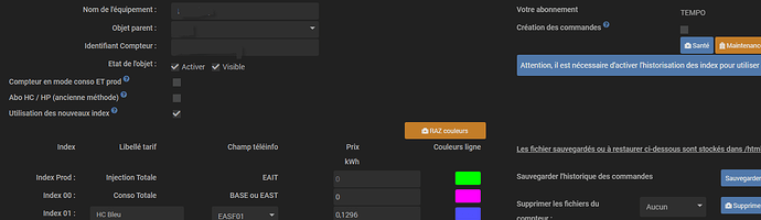

Voici mon paramétrage :
J’ai probablement loupé quelque chose mais je ne sais pas trop où chercher. j’ai parcouru la doc et le forum sans trouver de réponse…

Ca a pourtant l’air OK
On peut voir la config de l’équipement
