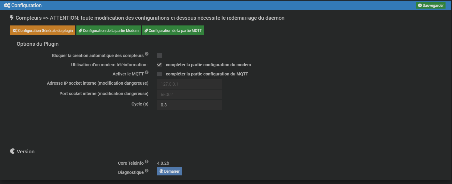

Mon soucis porte autour du plugin teleinfo que j’utilise avec mon compteur linky en mode historique depuis longtemps
Venant d’avoir mes panneau solaire, je me suis dis chouette on va passer en mode standard et commencer à préparer mes scénario (en cours d’attente consuel pour revendre à EDF et donc avoir les infos qui remonte coté linky)
Bon je vous passe les déboire du mode standard ou je me rend compte que plusieurs de mes appareils branché sur la TIC qui ne supporte pas le mode standard

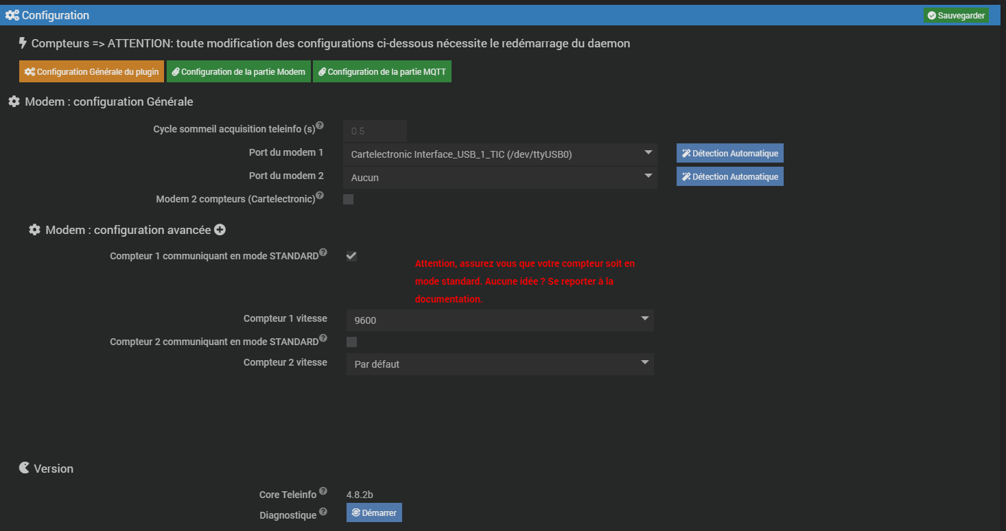

Mon soucis ce situe sur le faite que le plugins teleinfo est HS avec ma Cartelectronic USBTICLC
Test via leur appli :
on voit que les infos remonte bien mais quand je branche à la téléinfo, j’ai bien des infos mais pas de numéro de compteur qui remonte
PS : j’ai regardé coté source pour comprendre mon message d’erreur récurant ‹ Connection error › et je trouve une cohérence coté code
