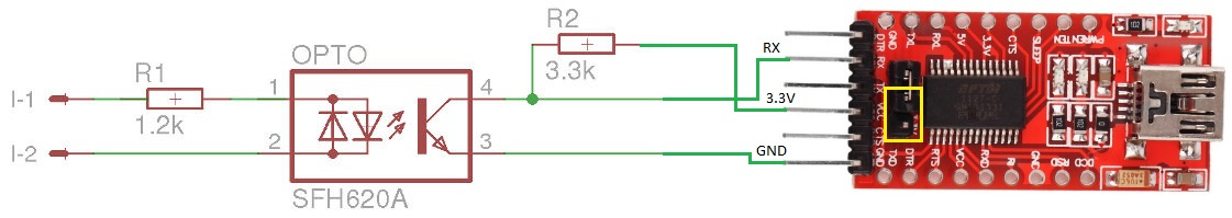

j’ai fabriquer un rflink avec un arduino mega et j’ai fabriquer un module teleinfo qui est actuellement brancher comme sur la photo
ma question est il possible de brancher la teleinfo sur mon rflink ?
ben en théorie la partie gauche de ta photo arrive sur le RX d’un ftdi qui est en fait un UART
dans ton arduino mega tu a aussi des UART (port serie) mais attention il faut faire cohabiter et le code de ton rflink et le code qui va décoder ta téléinfo …
Il serait peut’être mieux de partir sur un projet a part avec d’un coté ton opto et de l’autre un ESP qui te renverrait en WiFi vers Jeedom tes données de téléinfo
