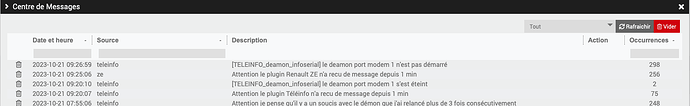

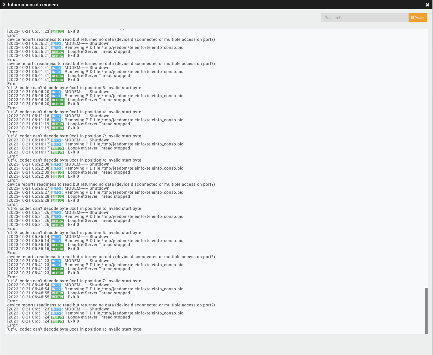

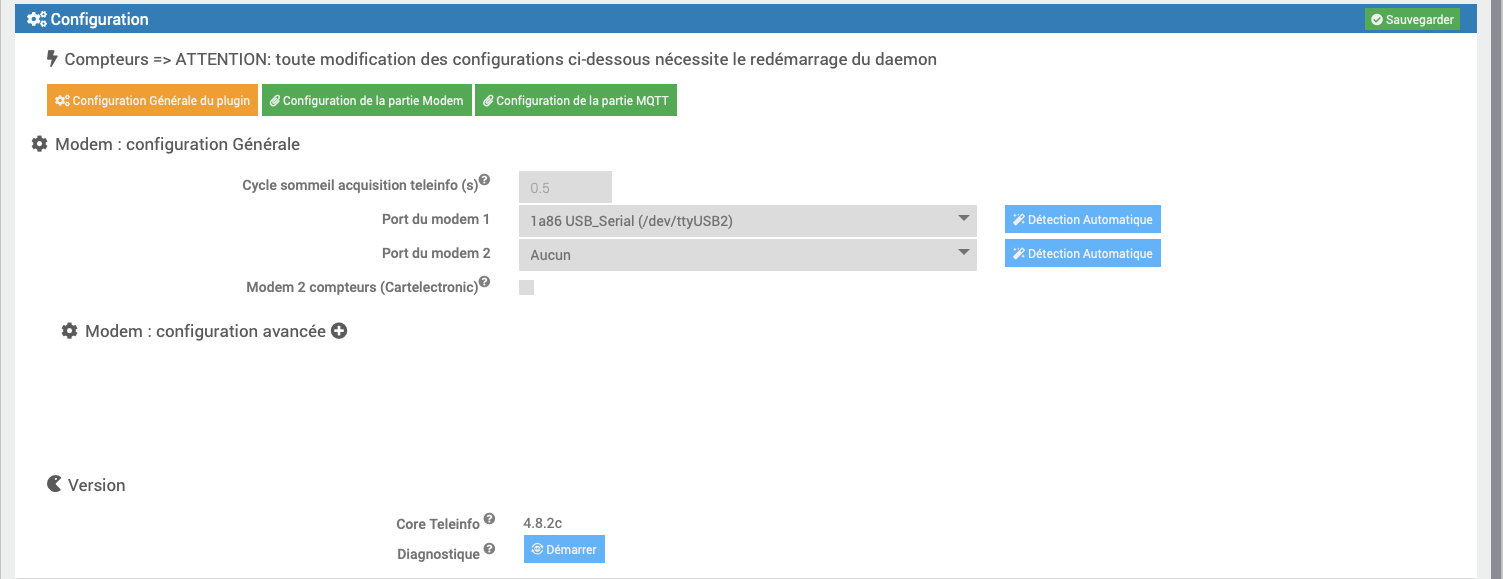

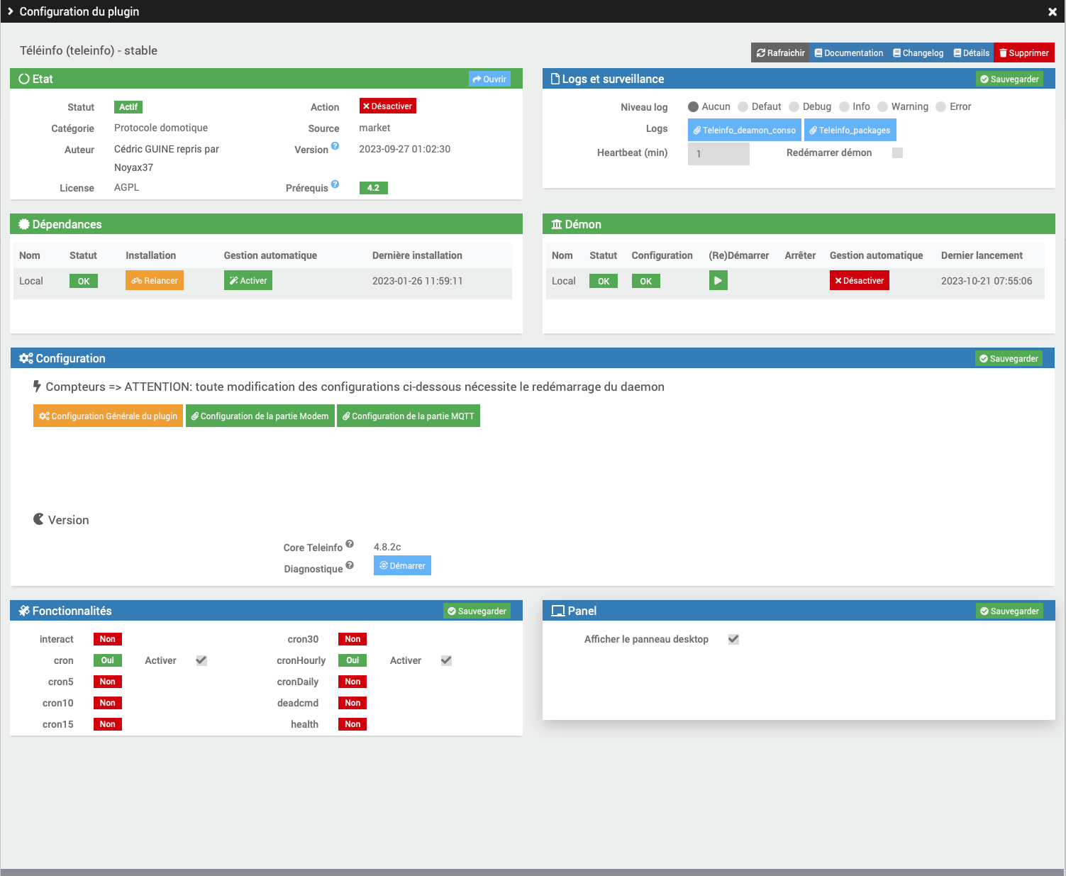

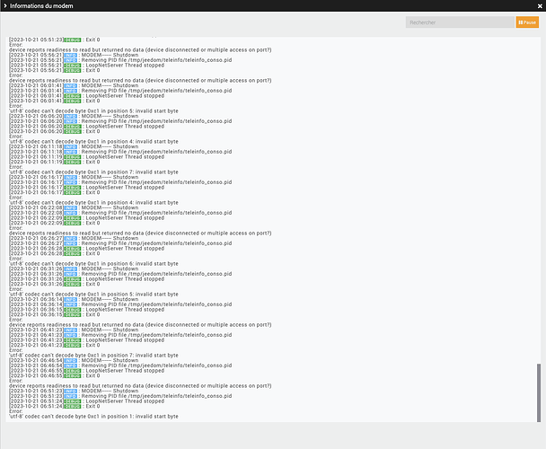

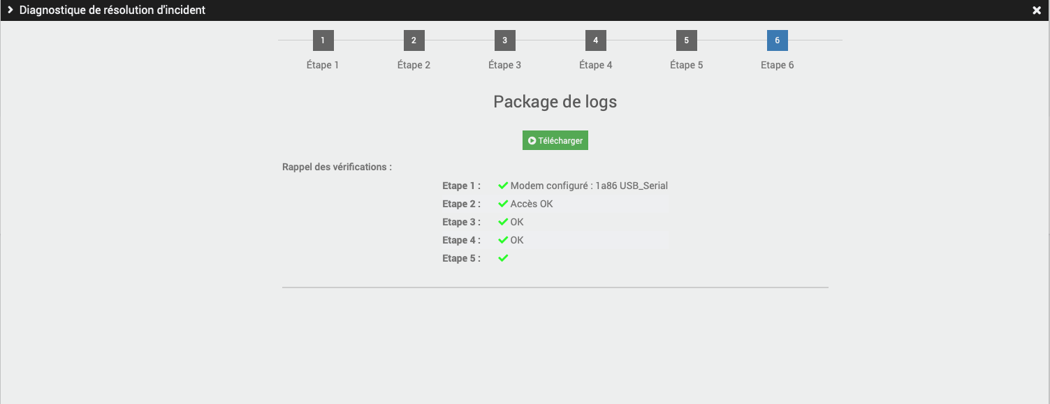

Depuis plusieurs année j’utilise le plugin Teleinfo avec un module DIN Cartelectronic USBTIC sans souci, depuis le mois je Juin je n’ai plus aucune remontée, j’ai vérifier les branchements qui sont OK.
Je n’arriva pas à voir d’où vient le problème autant niveau logiciel que matériel.
Voici quelques captures d’écran :
