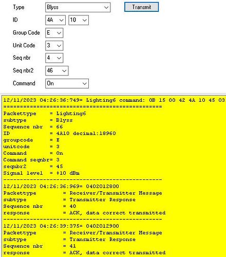

Bonjour A tous, je rencontre un soucis pour récupérer les trames d’une telecommande de volet Blyss via le rfxcom manager. J’ai réussi à faire un premier test, et récupérer l’ ID/GroupCode de la telecommande en mettant le rfxmngr en mode Undec ON. J’ai remis ces informations dans l’onglet « Lighting6 », et en faisant transmit miracle, le volet s’ouvre. Depuis je n’arrive plus à récupérer les trames de la telecommande (j’en ai plusieurs à faire), lorsque je mets le rfxmngr en mode « undec on » et « AE Blyss », les trames récupérées sont constituées de plusieurs blocs, du type :

Je ne sais pas comment trouver l’id du volet là dedans pour le piloter via le lighting6, et pas la suite l’intégrer dans Jeedom.
Quelqu’un pourrait-il m’indiquer la procédure à suivre car là, j’avoue je suis pommé.
