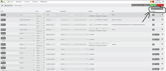

Jusque-là, tout est ok, sauf que je n’arrive pas à ajouter de nouvelles commandes dans le Plugins « Zigbeelinker », je n’ai pas le bouton en haut à droite « ajouter une commande » ?

ce n’est pas un écran de zigbeeLinker cela… ou alors une très vieille version
tu peux montrer l’url en haut ?
