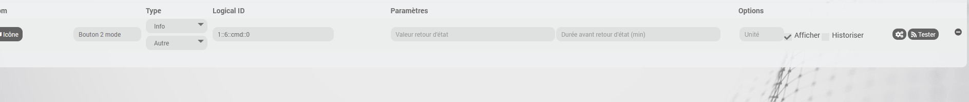

Salut. Pour que le bouton centrale fonctionne à chaque appui tu dois aller dans la configuration de ta commande (petit engrenage à droite de ta commande avant « tester ») et dans l’onglet « configuration » tu dois sélectionner tout en bas Gestion de la répétition des valeurs « répéter toujours ».

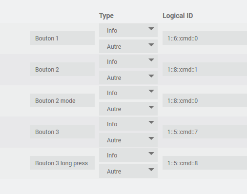

Avec le plugin Zigbee, j’ai maintenant plusieurs commandes :
Bouton 1
Bouton 2
Bouton 3
Mode Bouton 2
Bouton 3 long press
Le bouton 1 correspond au bouton du milieu, le bouton 2 au duo à la luminosité (petit soleil grand soleil) et le bouton 3 aux deux flèches
ci-dessous les résultats des divers appuis et les valeurs que le plugin me remonte :
Remote 5 Buttons
On / off : Bouton 1 : 2
Appui long on / off : Bouton 1 : 2 / Bouton 2 : 254 Mode bouton 2 : 4 / Bouton 3 : 20
Gauche : Bouton 3 : 2583
Droit : Bouton 3 : 2573
Gauche appui long : Bouton 3 long press : 33290
Droit appui Long : Bouton 3 long press : 33280
Light - : Bouton 2 : 1 / Mode bouton 2 : 2 /
Light + : Bouton 2 : 0 / Mode Bouton 2 : 6 /
Light - appui long : Bouton 2 : 1 / Mode Bouton 2 : 1 puis 3
Light + appui Long : Bouton 2 : 0 / Mode Bouton 2 : 5 puis 7
Il faut donc ensuite pour chaque bouton configurer comme indiqué ci-dessus avec répétition toujours et j’ai mis bouton 1 bouton 2 et bouton 3 comme déclencheur des scénarios et ensuite je teste le trigger pour savoir quel bouton est appuyé.

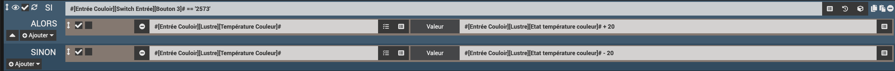

Tu peux essayer un scenario de ce type si tu veux
merci pour l’info, mais je viens d’essayer, cela ne fonctionne pas.
tu mets bien le bouton 3 en déclencheur du scenario?

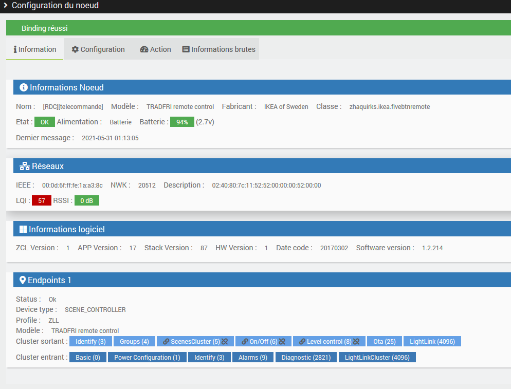

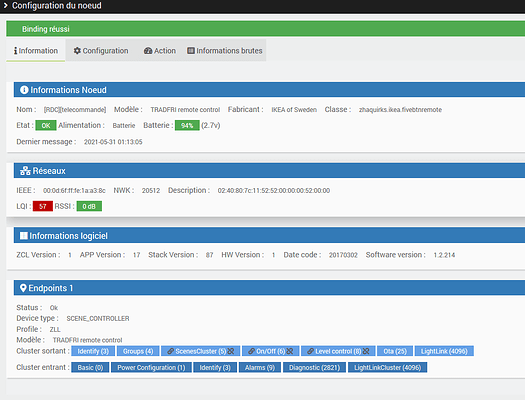

J’ai aussi quelques soucis avec cette télécommande. Je l’avais abandonnée dans un tiroir sous le plugin zigate, c’était cause perdue pour l’appairer déjà et en bidouillant j’ai pas été plus loin.
Ayant passé sous le plugin zigbee officiel, j’ai tenté de nouveau, l’appairage via 4 appuie bref sur le bouton arrière est ok. L’équipement apparait bien et j’ai bien 5 commandes de créées :
Mais par contre aucune info retournée lors d’un appuie sur un bouton. J’ai été voir les logs de la télécommande rien. J’ai passé le plugin zigbee en mode debug et il est désespérément silencieux pour cette télécommande ikea tradfri… J’ai pourtant lus sur ce forum qu’on peut récupérer l’état pour jouer des scénarios.
Personne n’a été confronté à ce type de problème?
EDIT: j’ai essayé l’association via un groupe avec une prise tuya, le binding fonctionne bien, mais aucune réaction de la prise sur l’appuie du bouton power de la télécommande ikea…
Et pour info j’ai « l’ancienne version » avant 2019 au regard de cette vidéo, je ne sais pas s’il y a une différence niveau zigbee entre les deux.
J’ai eu a peu près le même soucis. Vérifie bien que ta télécommande n’est pas appairée directement a un module. Je suis justement en train de faire des tests de binding dessus (qui ne fonctionnent qu’a moitié d’ailleurs).
En bref, quand un bind existe, le contrôleur ne vois rien, si pas de bind, j’ai bien des valeurs qui remontent dans le plugin.
Juju
Je pense que le firm pose soucis car ta vieille version ne supporte pas le binding normalement (hors bind direct avec un autre devices ikea).
Essaye de le mettre à jour via le plugin, c’est assez long et faut maintenir la télécommande réveillée en appuyant sur les boutons… Et met une pile neuve pour être sûr.

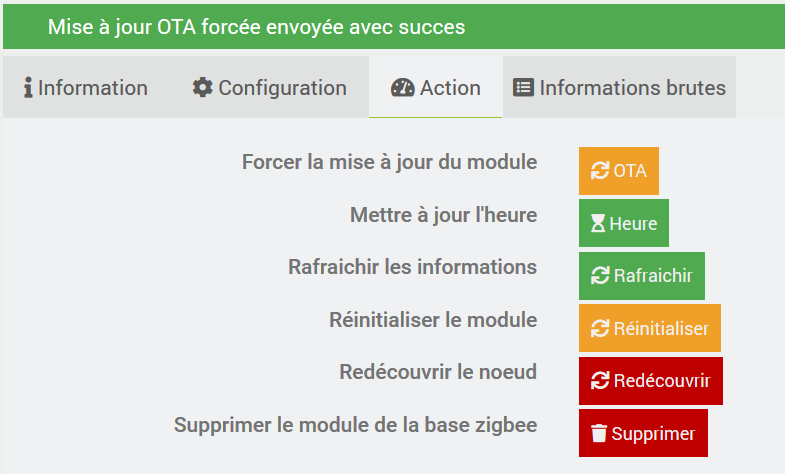

Mercredi soir j’ai activé les mises à jour et forcé la récupération via le bouton associé :
J’ai laissé couler hier vu qu’on m’a dit que cela peut prendre du temps. Mais je vois juste un log en plus zigbee_ota qui contient que les infos pour récupérer les fichiers OTA, je ne vois aucun log sur le status des ota.
Merci Ultraboss pour l’option forcer ota, j’avais pas fait gaf que c’était apparu dans la configuration du noeud. J’ai appuyé sur une touche de la télécommande avant et après avoir fait le force, je mets ici si ca peut aider un lecteur à trouver :
Les infos se mettent dans les logs « Zigbeed_1 » en debug, je vois qu’il y a un FAILURE: 1 et ce qui me parait bizarre c’est que l’option manufacturer=None par exemple, pense pas que ce soit normal…
Je mets la partie de log concerné
