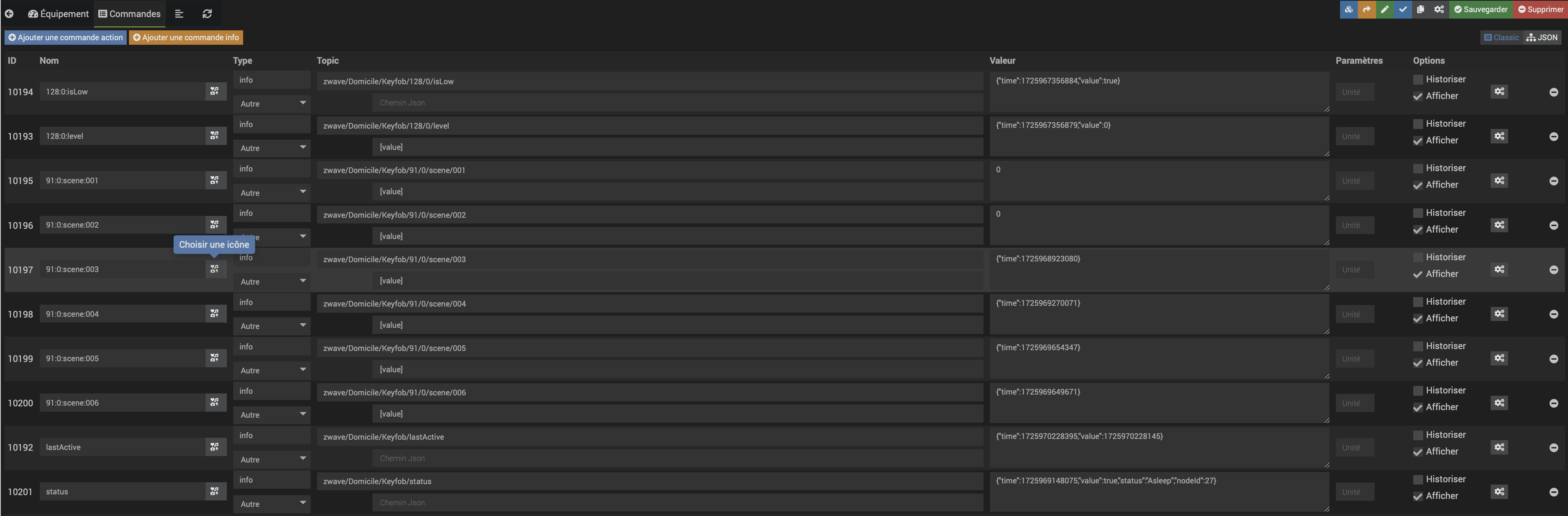

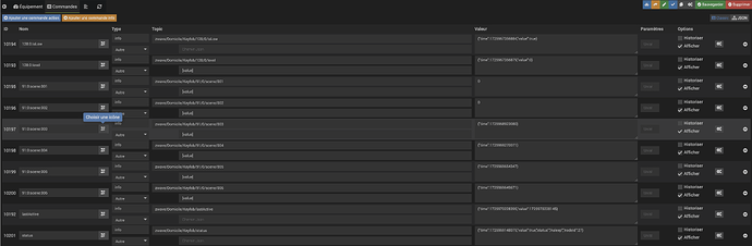

Hello
Je rebondis également . Sous zwavejsmqtt, j’ai créé l’équipement en fonction de MQTT Explorer qui donne :
Domicile
Keyfob
lastActive = {"time":1725970228395,"value":1725970228145}
128
0
level = {"time":1725967356879,"value":0}
isLow = {"time":1725967356884,"value":true}
91
0
scene
002 = {"time":1725970229152}
001 = {"time":1725970225131}
003 = {"time":1725968923080}
004 = {"time":1725969270071}
006 = {"time":1725969649671}
005 = {"time":1725969654347}
J’ai sous jeedom :
comment gérer cela ?
