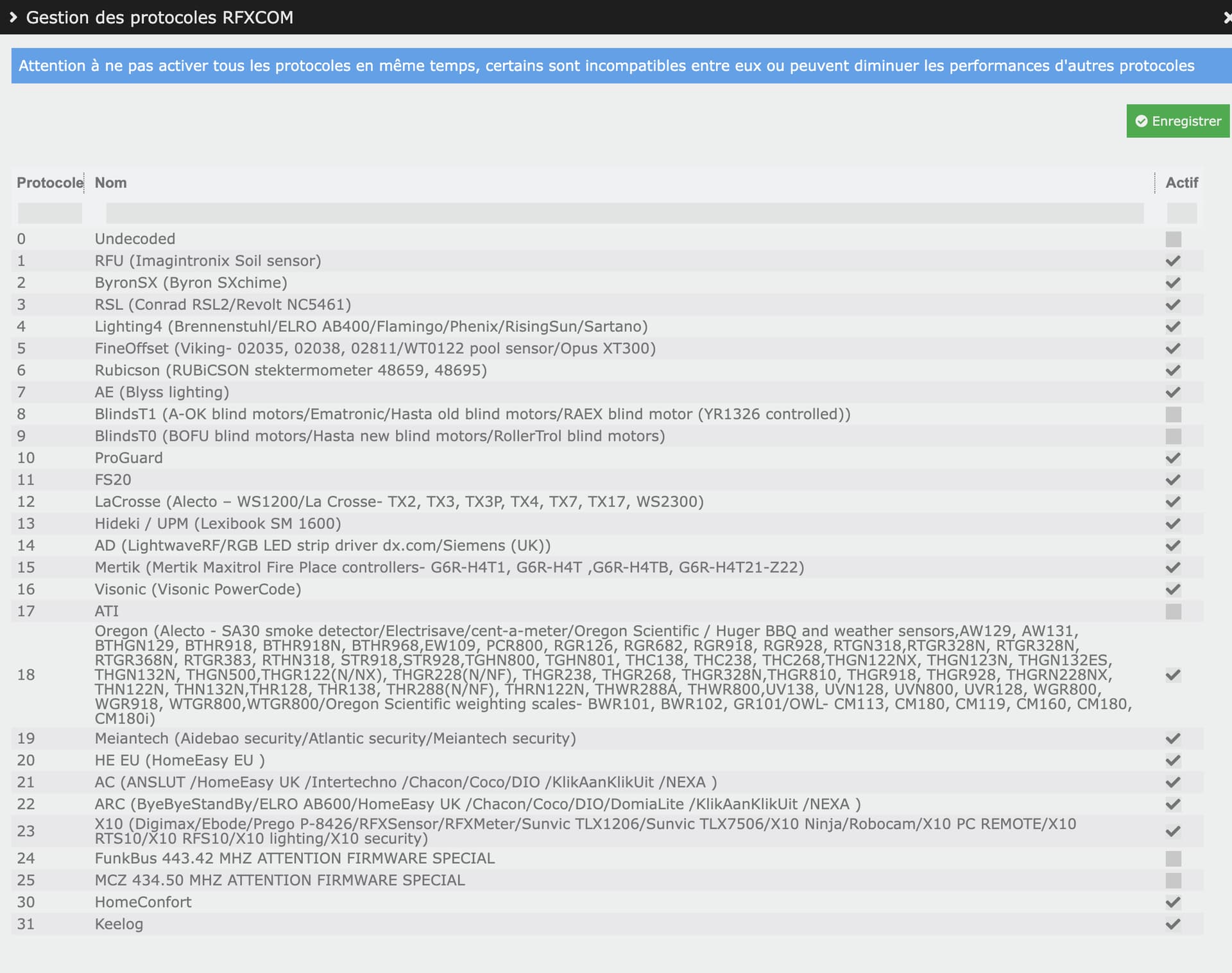

POUR TESTER CETTE TELECOMMANDE :
Pour les protocoles, il faut activer le maximum compatible avec cette fréquence !
Ne pas mettre les Blinds, ni ATI , les deux derniers(mais ne gène pas), pas de UNDEC ! Ni Firmware spéciaux
Enregistrer et vérifier le log, normalement regarder derrière le message:

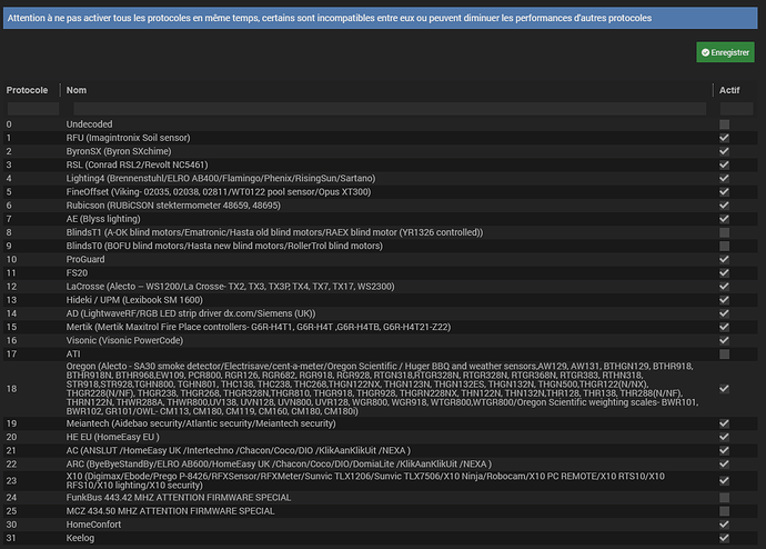

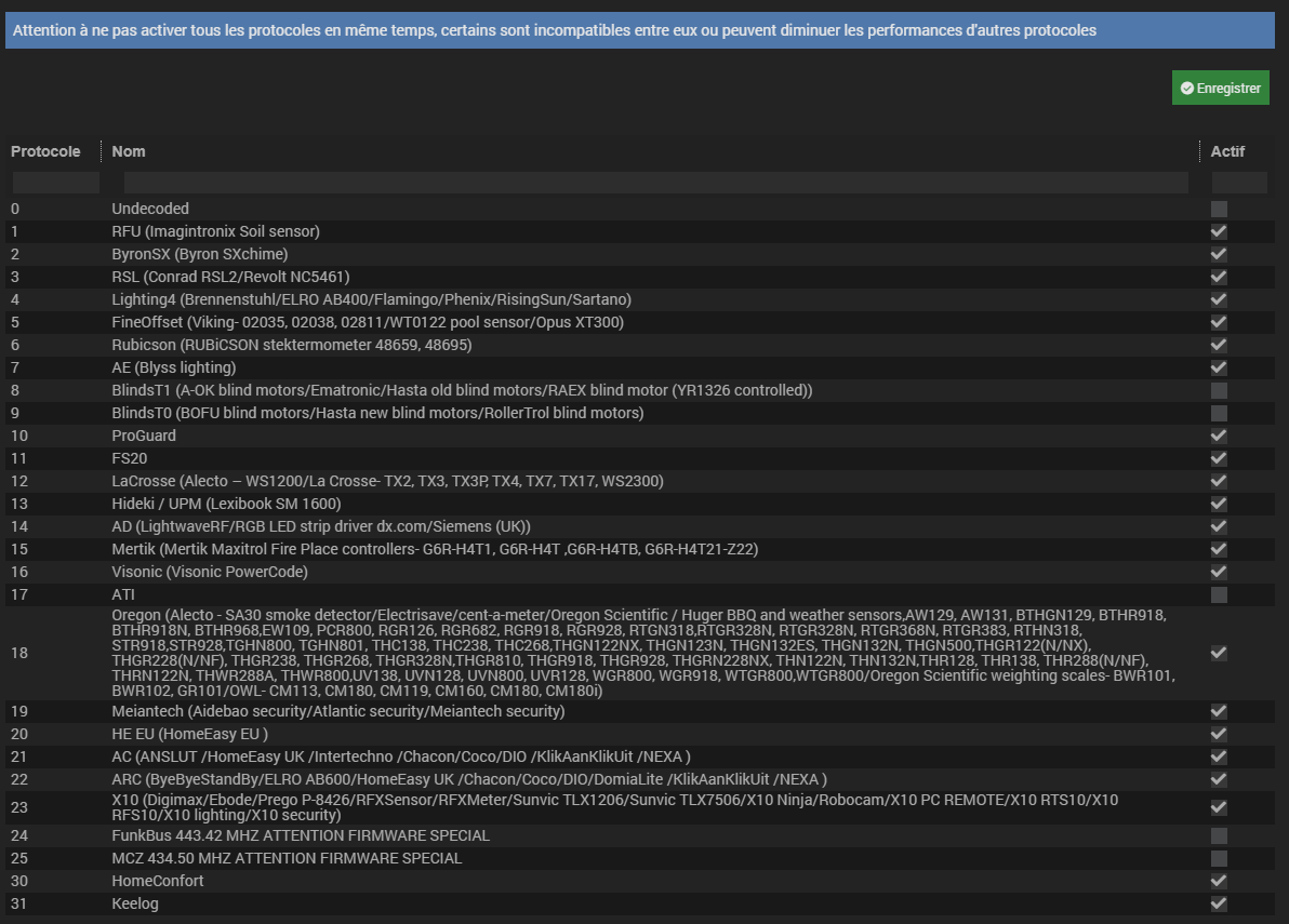

Alors voici où j’en suis :
1/ j’ai coché les protocoles suivants
2/ Une fois le démon relancé, j’ai fait plusieurs appuis sur un seul bouton de ma télécommande :

[2024-02-01 17:24:49]DEBUG : Data : {'packetlen': '0x14', 'packettype': '0x01', 'subtype': '0x00', 'seqnbr': '0x01', 'cmnd': '0x02', 'msg1': '0x53', 'msg2': '0x29', 'msg3': '0x7F', 'msg4': '0x3F', 'msg5': '0xBF', 'msg6': '0x00', 'msg7': '0x03', 'msg8': '0x00', 'msg9': 28, 'msg10': '0x10', 'msg11': '0x54', 'msg12': '0x46', 'msg13': '0x58', 'msg14': '0x43', 'msg15': '0x4F', 'msg16': '0x4D'}
[2024-02-01 17:24:49]DEBUG : Subtype = response on a mode command
[2024-02-01 17:24:49]DEBUG : Firmware version = 0x29
[2024-02-01 17:24:49]DEBUG : RFXtrx433 operating at 433.92MHz
[2024-02-01 17:24:49]DEBUG : Hardware major version = 0x03
[2024-02-01 17:24:49]DEBUG : Hardware minor version = 0x00
[2024-02-01 17:24:49]DEBUG : Output power = 10 dBm
[2024-02-01 17:24:49]DEBUG : Firmware ProXL1
[2024-02-01 17:24:49]DEBUG : Noise level (only used in special firmware) = 0x54
[2024-02-01 17:24:49]DEBUG : undec on : 0
[2024-02-01 17:24:49]DEBUG : Imagintronix,Opus/Alecto2010/Alecto : 1
[2024-02-01 17:24:49]DEBUG : Byron SX,SelectPlus/Alecto5500 : 1
[2024-02-01 17:24:49]DEBUG : RSL,Revolt/La Crosse : 1
[2024-02-01 17:24:49]DEBUG : Lighting4/Davis EU : 1
[2024-02-01 17:24:49]DEBUG : FineOffset,Viking/Davis US : 1
[2024-02-01 17:24:49]DEBUG : Rubicson,Alecto,Banggood/Davis AU : 1
[2024-02-01 17:24:49]DEBUG : AE Blyss : 1
[2024-02-01 17:24:49]DEBUG : BlindsTx : 0
[2024-02-01 17:24:49]DEBUG : BlindsT0 : 0
[2024-02-01 17:24:49]DEBUG : Proguard : 1
[2024-02-01 17:24:49]DEBUG : Legrand CAD : 1
[2024-02-01 17:24:49]DEBUG : La Crosse : 1
[2024-02-01 17:24:49]DEBUG : Hideki,TFA,Cresta,UPM/FS20 : 1
[2024-02-01 17:24:49]DEBUG : AD LightwaveRF : 1
[2024-02-01 17:24:49]DEBUG : Mertik/Edisio : 1
[2024-02-01 17:24:49]DEBUG : Visonic : 1
[2024-02-01 17:24:49]DEBUG : ATI/cartelectronic/Meiantech,Atlantic : 0
[2024-02-01 17:24:49]DEBUG : Oregon Scientific/Keeloq : 1
[2024-02-01 17:24:49]DEBUG : Meiantech,Atlantic/Proguard : 1
[2024-02-01 17:24:49]DEBUG : HomeEasy EU : 1
[2024-02-01 17:24:49]DEBUG : AC : 1
[2024-02-01 17:24:49]DEBUG : ARC : 1
[2024-02-01 17:24:49]DEBUG : X10 : 1
[2024-02-01 17:24:49]DEBUG : FunkBus 433.42/Itho CVE RFT : 0
[2024-02-01 17:24:49]DEBUG : MCZ 434.50/Itho CVE ECO RFT : 0
[2024-02-01 17:24:49]DEBUG : Honeywell Chime : 0
[2024-02-01 17:24:49]DEBUG : HomeConfort,Fan : 0
[2024-02-01 17:24:49]DEBUG : Keeloq : 0
[2024-02-01 17:24:50]DEBUG : Client connected to [127.0.0.1:40995]
[2024-02-01 17:24:50]DEBUG : Message read from socket: b'{"apikey":"bgT8FS6irBBBD2jdhstudAttfN9v8staHjEBjaLfu8qPj8CeGw5n5NWQQMgdm34t","cmd":"add","device":{"id":"124CA2"}}'
[2024-02-01 17:24:50]DEBUG : Client disconnected from [127.0.0.1:40995]
[2024-02-01 17:24:50]DEBUG : Client connected to [127.0.0.1:40996]
[2024-02-01 18:24:50]INFO : Démon RFXcom lancé
[2024-02-01 17:24:50]DEBUG : Message read from socket: b'{"apikey":"bgT8FS6irBBBD2jdhstudAttfN9v8staHjEBjaLfu8qPj8CeGw5n5NWQQMgdm34t","cmd":"add","device":{"id":"124CA8"}}'
[2024-02-01 17:24:50]DEBUG : Client disconnected from [127.0.0.1:40996]
[2024-02-01 17:24:50]DEBUG : Message received in socket JEEDOM_SOCKET_MESSAGE
[2024-02-01 17:24:50]DEBUG : Add device : {'id': '124CA2'}
[2024-02-01 17:24:50]DEBUG : Add device : {'id': '124CA8'}
[2024-02-01 17:24:50]DEBUG : msg3: [0, 1, 1, 1, 1, 1, 1, 1] / 7f
[2024-02-01 17:24:50]DEBUG : msg4: [0, 0, 1, 1, 1, 1, 1, 1] / 3f
[2024-02-01 17:24:50]DEBUG : msg5: [1, 0, 1, 1, 1, 1, 1, 1] / bf
[2024-02-01 17:24:50]DEBUG : msg6: [0, 0, 0, 0, 0, 0, 1, 1] / 03
[2024-02-01 17:24:50]DEBUG : Command: 0d00000203531C7f3fbf03000000
[2024-02-01 17:24:50]DEBUG : Protocol actually activated 7f3fbf00
[2024-02-01 17:24:50]DEBUG : Actual Frequency 53
[2024-02-01 17:24:50]DEBUG : Wanted protocol 7f3fbf03
[2024-02-01 17:24:50]DEBUG : Setting protocols as we need to change it
[2024-02-01 17:24:50]DEBUG : Write it to serial
[2024-02-01 17:24:50]DEBUG : Write data to serial port : 0d00000203531c7f3fbf03000000
[2024-02-01 17:24:50]DEBUG : Message: 140100020353297f3fbf0303001c10544658434f4d
[2024-02-01 17:24:50]DEBUG : Decode : 140100020353297f3fbf0303001c10544658434f4d
[2024-02-01 17:24:50]DEBUG : Test message: 140100020353297f3fbf0303001c10544658434f4d
[2024-02-01 17:24:50]DEBUG : PacketType: 0x01
[2024-02-01 17:24:50]DEBUG : Length: 21
[2024-02-01 17:24:50]DEBUG : Start decoding packet type 0x01
[2024-02-01 17:24:50]DEBUG : Data : {'packetlen': '0x14', 'packettype': '0x01', 'subtype': '0x00', 'seqnbr': '0x02', 'cmnd': '0x03', 'msg1': '0x53', 'msg2': '0x29', 'msg3': '0x7F', 'msg4': '0x3F', 'msg5': '0xBF', 'msg6': '0x03', 'msg7': '0x03', 'msg8': '0x00', 'msg9': 28, 'msg10': '0x10', 'msg11': '0x54', 'msg12': '0x46', 'msg13': '0x58', 'msg14': '0x43', 'msg15': '0x4F', 'msg16': '0x4D'}
[2024-02-01 17:24:50]DEBUG : Subtype = response on a mode command
[2024-02-01 17:24:50]DEBUG : Firmware version = 0x29
[2024-02-01 17:24:50]DEBUG : RFXtrx433 operating at 433.92MHz
[2024-02-01 17:24:50]DEBUG : Hardware major version = 0x03
[2024-02-01 17:24:50]DEBUG : Hardware minor version = 0x00
[2024-02-01 17:24:50]DEBUG : Output power = 10 dBm
[2024-02-01 17:24:50]DEBUG : Firmware ProXL1
[2024-02-01 17:24:50]DEBUG : Noise level (only used in special firmware) = 0x54
[2024-02-01 17:24:50]DEBUG : undec on : 0
[2024-02-01 17:24:50]DEBUG : Imagintronix,Opus/Alecto2010/Alecto : 1
[2024-02-01 17:24:50]DEBUG : Byron SX,SelectPlus/Alecto5500 : 1
[2024-02-01 17:24:50]DEBUG : RSL,Revolt/La Crosse : 1
[2024-02-01 17:24:50]DEBUG : Lighting4/Davis EU : 1
[2024-02-01 17:24:50]DEBUG : FineOffset,Viking/Davis US : 1
[2024-02-01 17:24:50]DEBUG : Rubicson,Alecto,Banggood/Davis AU : 1
[2024-02-01 17:24:50]DEBUG : AE Blyss : 1
[2024-02-01 17:24:50]DEBUG : BlindsTx : 0
[2024-02-01 17:24:50]DEBUG : BlindsT0 : 0
[2024-02-01 17:24:50]DEBUG : Proguard : 1
[2024-02-01 17:24:50]DEBUG : Legrand CAD : 1
[2024-02-01 17:24:50]DEBUG : La Crosse : 1
[2024-02-01 17:24:50]DEBUG : Hideki,TFA,Cresta,UPM/FS20 : 1
[2024-02-01 17:24:50]DEBUG : AD LightwaveRF : 1
[2024-02-01 17:24:50]DEBUG : Mertik/Edisio : 1
[2024-02-01 17:24:50]DEBUG : Visonic : 1
[2024-02-01 17:24:50]DEBUG : ATI/cartelectronic/Meiantech,Atlantic : 0
[2024-02-01 17:24:50]DEBUG : Oregon Scientific/Keeloq : 1
[2024-02-01 17:24:50]DEBUG : Meiantech,Atlantic/Proguard : 1
[2024-02-01 17:24:50]DEBUG : HomeEasy EU : 1
[2024-02-01 17:24:50]DEBUG : AC : 1
[2024-02-01 17:24:50]DEBUG : ARC : 1
[2024-02-01 17:24:50]DEBUG : X10 : 1
[2024-02-01 17:24:50]DEBUG : FunkBus 433.42/Itho CVE RFT : 0
[2024-02-01 17:24:50]DEBUG : MCZ 434.50/Itho CVE ECO RFT : 0
[2024-02-01 17:24:50]DEBUG : Honeywell Chime : 0
[2024-02-01 17:24:50]DEBUG : HomeConfort,Fan : 1
[2024-02-01 17:24:50]DEBUG : Keeloq : 1
[2024-02-01 17:24:51]DEBUG : Protocol actually activated 7f3fbf03
[2024-02-01 17:24:51]DEBUG : Actual Frequency 53
[2024-02-01 17:24:51]DEBUG : Wanted protocol 7f3fbf03
[2024-02-01 17:24:51]DEBUG : All is ok, sending start
