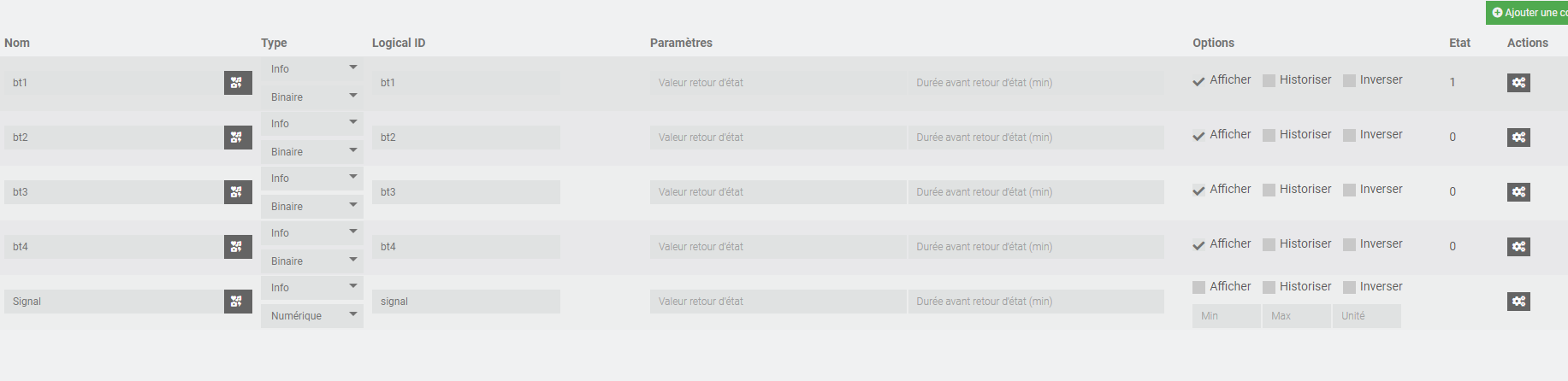

Voici les commandes du device en question ; à noter que la valeur d’état se met bien à jour lorsque j’appuie sur les boutons.

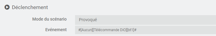

Pourtant, mon scénario, qui est censé se déclencher sur changement d’état, ne se déclenche jamais :

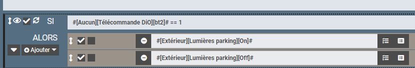

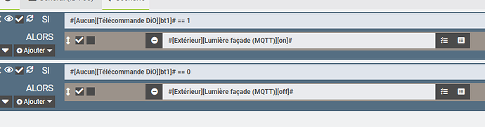

Contenu du scenario :

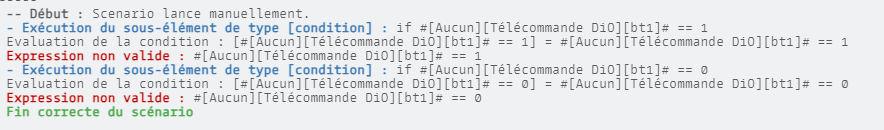

Et si je déclenche le scenario manuellement, j’ai un message d’erreur :
Pouvez-vous m’aider ?..

Pour le if/else bien sûr ; c’est juste que j’ai deux boutons physiques différents pour on et off (d’où le if par bouton) et j’ai vu après coup que c’était considéré comme une seule commande dans Jeedom.

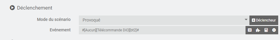

Maintenant, pour revenir à mon problème initial ; je me retrouve sensiblement avec le même souci maintenant que je veux faire un autre scénario avec le bouton 2. On dirait vraiment un bug de Jeedom : j’avais créé la télécommande dans Jeedom il y a longtemps mais je ne m’en étais jamais servi, et on dirait que Jeedom bug à réagir aux commandes.
Voyez l’incohérence :
Jeedom semble incapable d’évaluer la condition, d’où le [] =
Alors même que le déclencheur correspond à cette condition et fonctionne normalement
Et que j’ai utilisé la population automatique dans le scenario, qui a donc nécessairement la bonne syntaxe :

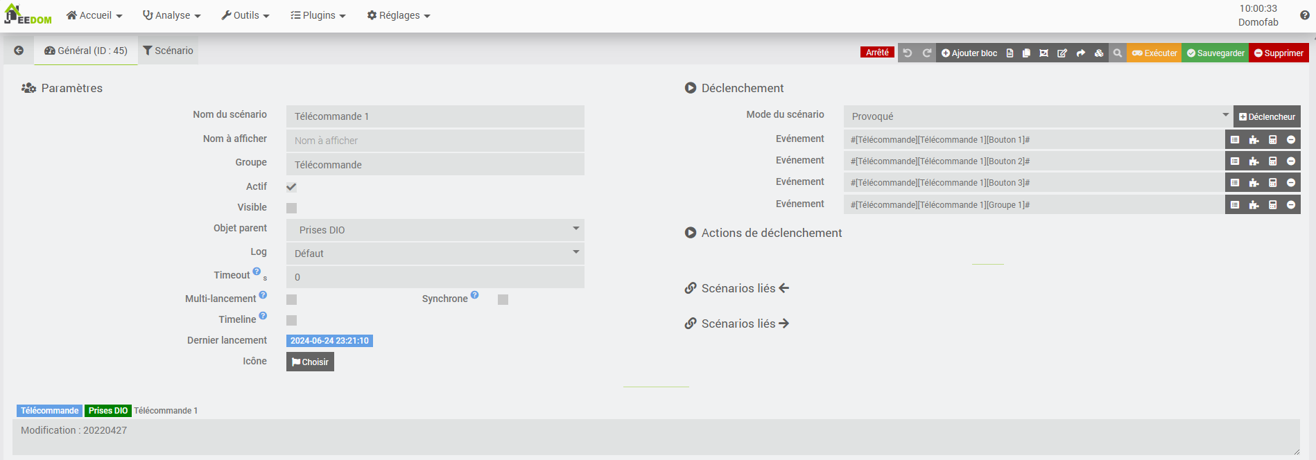

Il faut utiliser le triger pour les télécommandes et tout fonctionne dans un seul scénario avec une télécommande dio 8 boutons.

Oui je pourrais faire un seul scenario pour toute la télécommande, avec 8 déclencheurs (chaque bouton) et un if par bouton, ça serait plus clair dans mes scenarios, mais ça serait moins optimal au niveau de l’exécution, vu que ça va devoir parser un gros scenario pour rien à chaque appui (mais peut-être qu’en mode synchrone c’est équivalent).

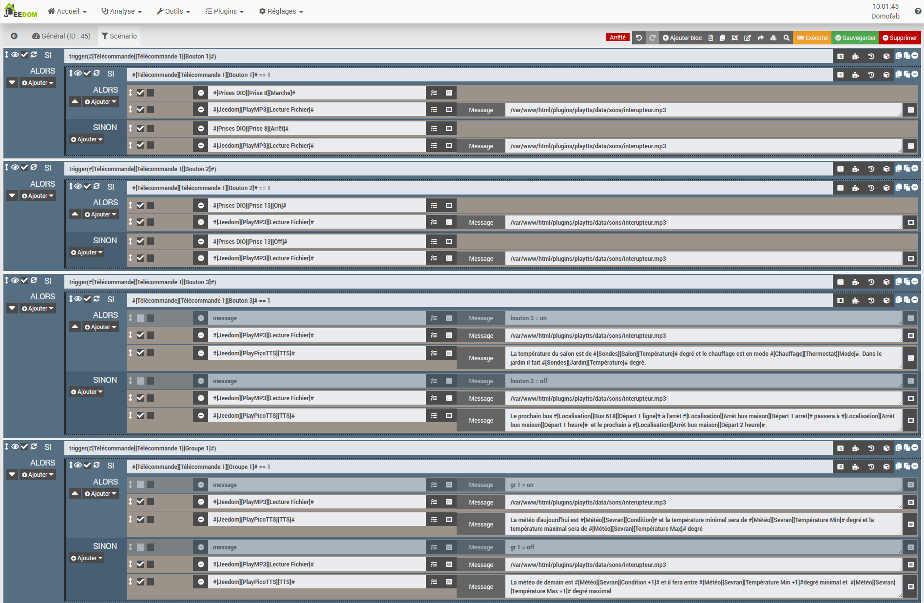

Voila comment il faut faire avec un seul scénario :
Le déclenchement :
Le scénario :
Notez qu’il n’est pas nécessaire d’indiquer sur le bouton est 1 ou 0 lors de l’utilisation, c’est fait plus tard.
Ce qui compte, c’est de savoir que le bouton x a été pressé.
Les blocs messages ne sont pas à utiliser, c’est pour des tests.

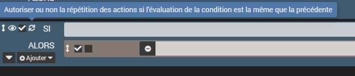

Vu que le bouton de non répétition est coché systématiquement dans les blocs, ils ne sont seront pas joués s’il n’y a pas eu de changement.
Un bout de log en exemple :
[2024-06-24 23:21:10][SCENARIO] -- Début : Scenario execute automatiquement sur evenement venant de : [Telecommande][Telecommande 1][Bouton 2] (0).
[2024-06-24 23:21:10][SCENARIO] - Exécution du sous-élément de type [condition] : if trigger(#[Télécommande][Télécommande 1][Bouton 1]#)
[2024-06-24 23:21:10][SCENARIO] Evaluation de la condition : [0] = 0
[2024-06-24 23:21:10][SCENARIO] - Exécution du sous-élément de type [action] : else
[2024-06-24 23:21:10][SCENARIO] - Exécution du sous-élément de type [condition] : if trigger(#[Télécommande][Télécommande 1][Bouton 2]#)
[2024-06-24 23:21:10][SCENARIO] Evaluation de la condition : [1] = 1
[2024-06-24 23:21:10][SCENARIO] - Exécution du sous-élément de type [action] : then
[2024-06-24 23:21:10][SCENARIO] Exécution d'un bloc élément : 390
[2024-06-24 23:21:10][SCENARIO] - Exécution du sous-élément de type [condition] : if #[Télécommande][Télécommande 1][Bouton 2]# == 1
[2024-06-24 23:21:10][SCENARIO] Evaluation de la condition : [0 == 1] = Faux
[2024-06-24 23:21:10][SCENARIO] Exécution de la commande [Prises DIO][Prise 13][Off]
[2024-06-24 23:21:10][SCENARIO] Exécution de la commande [Jeedom][PlayMP3][Lecture Fichier] avec comme option(s) : {"background":"0","title":"","message":"\/var\/www\/html\/plugins\/playtts\/data\/sons\/interupteur.mp3"}
[2024-06-24 23:21:11][SCENARIO] - Exécution du sous-élément de type [condition] : if trigger(#[Télécommande][Télécommande 1][Bouton 3]#)
[2024-06-24 23:21:11][SCENARIO] Evaluation de la condition : [0] = 0
[2024-06-24 23:21:11][SCENARIO] - Exécution du sous-élément de type [action] : else
[2024-06-24 23:21:11][SCENARIO] - Exécution du sous-élément de type [condition] : if trigger(#[Télécommande][Télécommande 1][Groupe 1]#)
[2024-06-24 23:21:11][SCENARIO] Fin correcte du scénario
En gros, tout est évalué et seulement ce qui est différent du déclenchement précédent est exécuté.
Cela permet aussi de faire plusieurs actions en //.
Comme quoi il faut tout donner et pas seulement ce que l’on croit utile…

Pour ma culture personnelle,
Pourrais-tu préciser ce point stp ?
Où est ce bouton ? Dans le bloc du scénario ?
Il n’est pourtant pas très compliqué de balader sa souris et de regarder les tooltips qui apparaissent ?
Merci ! Je n’avais jamais fait attention à ce paramètre. Persuadé qu’il s’agissait d’un simple rafraichissement :frowning: En tout cas cela ne ressemble en rien à un bouton à cocher
