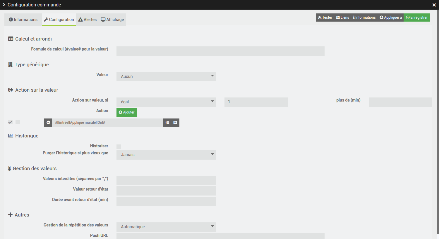

Par contre tu pourrais te passer d’un scénario: dans la config avancée de la commande info du bouton « on » et « off », tu peux faire une « action sur valeur » et lancer l’action « on » et « off » respectivement de ton module zwave.

Dans la configuration avancée de la commande info, j’ai un onglet Configuration, avec effectivement une rubrique « Action sur la valeur » : j’ai indiqué « Action sur valeur si » « égal » « 1 », et j’ai ajouté l’action ON du module Z-Wave.
Cela fonctionne, mais seulement pour allumer.
En effet, je remarque que je n’ai pas de champ pour déclencher l’action OFF du module Z-Wave. Comment puis-je faire pour la lancer quand la valeur du bouton de la télécommande revient à zéro ?

Soit tu prends la cde off et dans sa config avancée, action avant ou après de la cde tu fait pareil que ce que tu as fait (il faut mieux prendre les cde que les infos qui ne remonte pas à tout les coups) surtout si tu fais l’action avec la tlcde.
Sinon faire avec virtuel…
