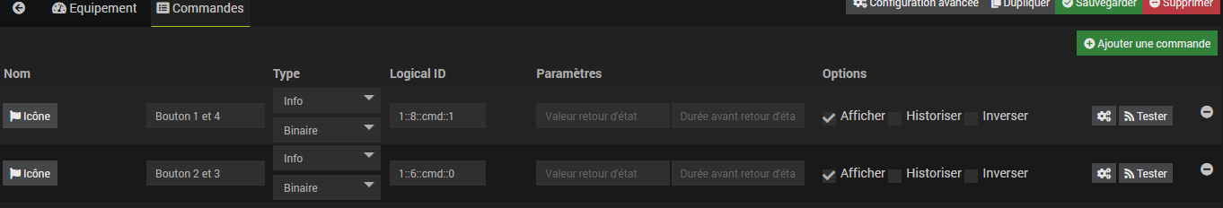

Tu dis que l’inclusion c’est bien passée mais est-ce que cet interupteur est déjà intégré au plugin? Quelles commandes ont été créées suite à l’inclusion ?
Tcho
Les commandes ci-après :

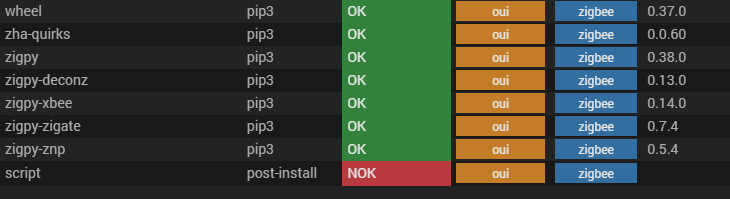

Je viens de vérifier l’installation du plugin Zigbee et le dernier élément n’est pas correctement installé. Je n’arrive par à corriger l’installation, je regarderai demain mais si vous avez une idée ?
J’ai fait le full upgrade de mon Debian et réinstallé le plugin Zigbee et les dépendances.
Toujours la même situation, la clé est reconnue, les commandes sont créées mais aucune valeur n’est retourné lorsque je teste les boutons.
Par ailleurs, j’ai toujours le statut NOK du package Post-install:script du pluging Zigbee. Est-ce grave docteur :wink:
J’ai dû rater quelque chose mais après plusieurs tentative, je n’arrive pas à avoir la valeur des boutons lorsque j’appuie dessus.
Pensez-vous que cela peut provenir d’un problème d’installation du module Zigbee car j’ai toujours le module Post-install:script qui est à NOK ?
