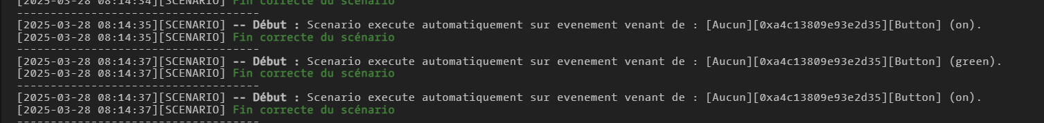

J’ai essayé via un scénario, en appuyant 3 fois sur la même touche « green ».
Du coup essayé de mettre en déclencheur de ton scénario [blabla](button)== "green" et tu n’auras qu’un seul déclenchement. (Syntaxe exacte à vérifier)

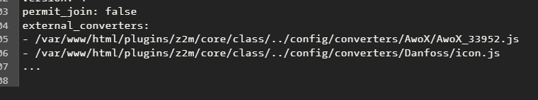

Ce fichier est dans le dossier html/plugins/z2m/core/config/converters/AwoX/AwoX_33952.js et il est bien reconnu, puisque quand je relance Zigbee2mqtt, le chemin est inscrit en bas du fichier configuration.yaml.
Cependant, quand je clique sur les touches, j’ai toujours les anciennes dénominations.
Voyez-vous ce qui pose problème ?
