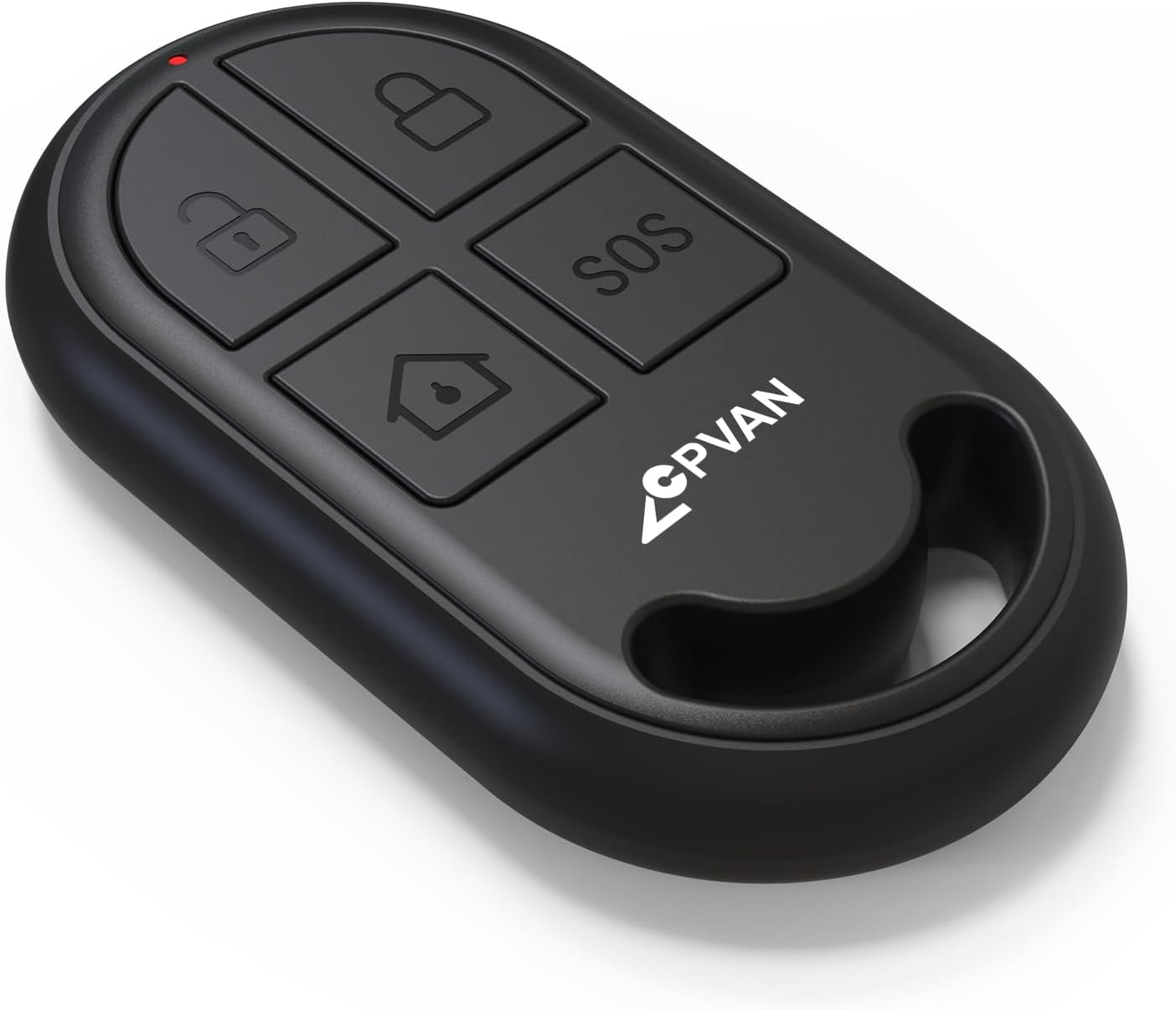

Je rencontre des difficultés pour reproduire l’utilisation d’une commande 4 boutons (Arm / Disarm / Home / SOS) pourtant assez classique d’une alarme basique sans marque fonctionnant en 433,92 Mhz / EV1527.
Du côté des protocoles rfxcon j’ai activé Lighting4 / PT2262 / EV1527 en passant en mode debug je vois bien passer les trames des détecteurs lorsqu’ils se déclenchent (donc le plugin fonctionne bien et les équipements communiquent bien en 433,92 Mhz EV1527).
Mais lorsque j’appuis sur les différents boutons de la télécommande : aucune trame, rien de rien …
Il s’agit d’une télécommande avec la mention de la marque CPVAN ; Identique à cette photo :
Si quelqu’un reconnait ce modèle de télécommande, et peut me donner un conseil sur comment l’utiliser je serait très intéressé !
