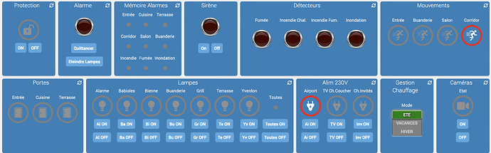

Aujourd’hui, je voudrais encore simplifier davantage ces transferts en créant un bouton sur le dashboard qui transfert tout ce qu’il y a dans le répertoire …/records de la jeedom vers mon PC. Mais mes connaissances de programmation sont limitées. Comment le faire ? un script ?
