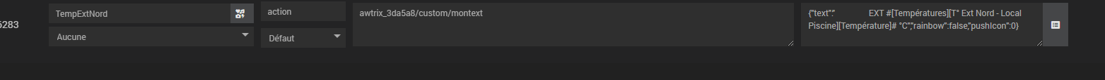

J’ai réussi à mettre dans les apps une température, mais elle défile en texte alors que je la voudrais fixe avec un temps donnée, et surtout comment en ajouter plusieurs à la suite avec un temps de pause ?
J’ai fait comme ça dans le plug mais impossible d’aller plus loin, je pense que j’ai pas tout compris.
D’ailleurs à chaque redémarrage du boitier, il faut lancer l’apps custom qu’on a créé pour qu’il intègre cela dans la boucle ? et l’heure est toujours affiché aussi ?
Essaye :
topic .../custom/nomApp001
  "text":"ton texte",
  "duration":7
topic .../custom/nomApp002
  "text":"autre texte",
  "duration":10
Coche la case retain.

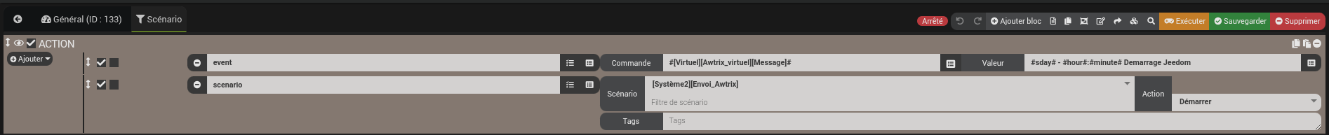

4- créer un virtuel:
C’est dans le champ info message que tu enverras tes différents messages
5- créer un scénario, que tu pourras modifier:
mettre dans le champ text = ton virtuel
Comme tu peux le voir j’ai défini une icône 555, voir le site d’Awtrix pour télécharger dans l’appareil les icônes.
Ce scénario est à lancer une seule fois, tu peux créer un autre scénario qui va le lancer au démarrage de Jeedom avec un message d’initialisation, exemple:
6- Pour envoyer les messages suivants, modifie le texte de la commande message de ton virtuel et ton Awtrix affichera ton message.
La mise en place n’est pas intuitive au premier abord, suivre les instruction de Madcow et ça marche de feu de dieu.
