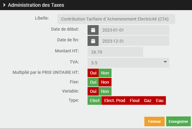

Ma configuration des taxes :
Après test, c’est la CTA de 2023 qui pèse en taxe fixe sur chaque équipement alors que ca ne devrait pas :
A noter que la case « multilplié par le prix unitaire HT » est forcée sur « Non » et pas changeable, non que je le souhaite, mais je trouve cela bizarre.
Le total des taxes sur 12 mois sur chaque équipement fils corresponds également à quelques centimes près à cette taxe CTA en TTC. Elle est donc splittée sur chaque mois …
Le TTC devient clairement aberrent avec cette CTA splittée au mois sur des équipements fils à faible consommation, par exemple des lumières : 0.77 € pour 1 mois en HT, 0.93 € en TTC (avec TVA globale) et 3.39 € en TTC avec taxe fixe CTA à tort … (0.93 + 2.46)
