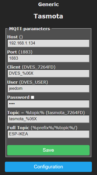

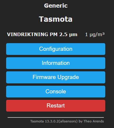

Je me suis lancé sur un petit projet avec le capteur de qualité de l’air de chez IKEA VINDRIKTNING avec un ESP8266 et TASMOTA.
J’ai suivi à la lettre le tuto.
Il marche très bien mais je bloque sur MQTT :

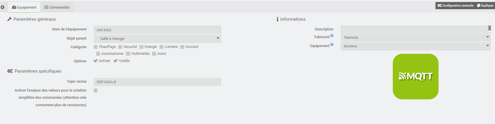

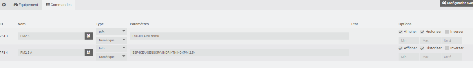

Désolé j’ai oublié, ma question est la suivante :
Les paramètres de mes commandes sont-elles correct ?
Je vous remercie par avance.

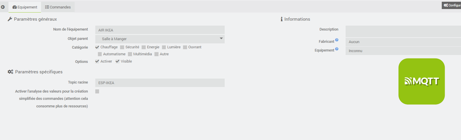

Dans mqtt manager, vous configuré un topic racine (« esp-ikea ») ici:
=> il ne faut pas mettre /#
à la fin, juste ESP-IKEA
dans les configs des commandes, il ne faut pas répéter ce topic mais uniquement ce qui suit (sans le /
) donc SENSOR
par exemple
avec ça, le plugin sait qu’il doit lire ESP-IKEA/SENSOR
Merci Mips,

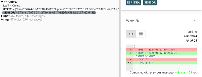

j’ai fait les modifications et il y a juste 0 qui a remonté.
J’ai regardé sur MQTT Explorer et ça remonte bien.
Normalement ça remonte bien sur les autres éléments mais là je galère un peu.
ah mais c’est parce que l’info n’est pas dans sensor directement.
c’est quelle info qu’il faut? le « PM2.5 » ? donc vous voulez avoir 3
du coup dans la config de la commande il faut mettre tout le chemin: SENSOR/VINDRIKTNING/PM2.5
Mais quel boulet je suis…
Je pensai qu’il fallait mettre {VINDRIKTNING}{PM2.5}
Ca marche Merci MIPS.

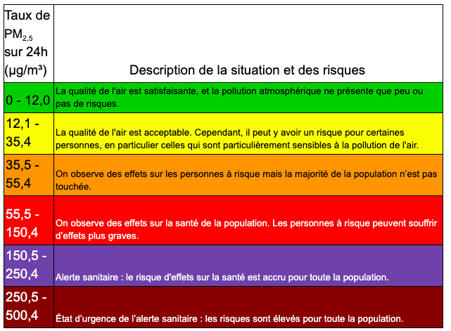

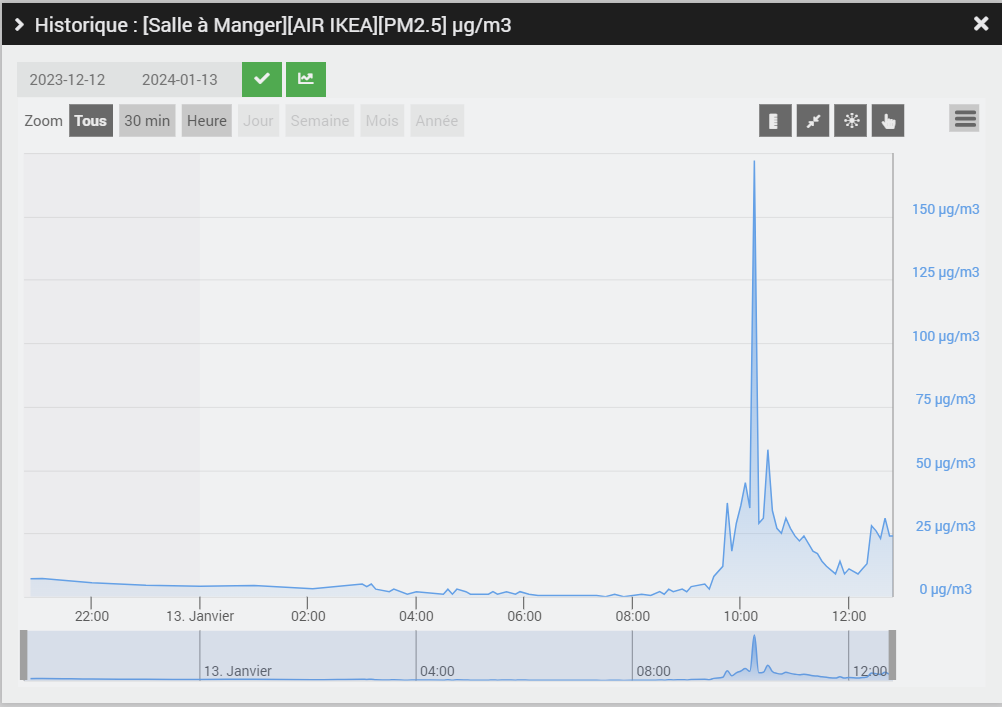

Et une idée de ce qu’est une valeur acceptable ou non et l’impact si hors limite ?
Le pic est dû un test avec une bougie.
