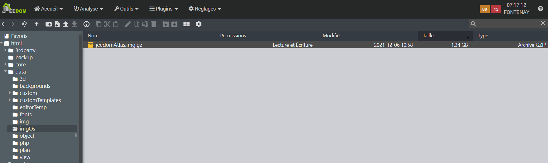

J’ai bien le fichier d’image dans le dossier
(Pour info j’ai refait mon atlas Hier soir, afin de tester la nouvelle image).

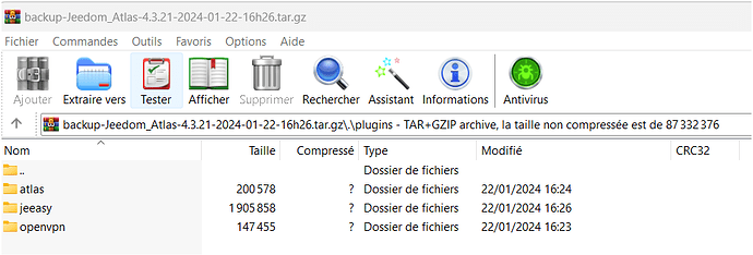

Voici la taille après modification de la ligne
Ce qui m’étonnes c’est que la sauvegarde de cette nuit faisait la même taille.

Comme dit, j’ai refait mon atlas hier et comme tu peux le voir.
J’ai toujours le fichier sur mon Atlas

Je ne pensais pas que mon problème animerait tant les échanges. En tout cas, avec votre aide, mon problème est résolu. J’avais bien ce fichier présent, et une fois supprimé, je suis revenu une taille parfaitement normale et raisonnable. Un grand merci.
Je ne sais pas si cela peut aider dans vos réflexions, mais la box Atlas concernée avait fait l’objet d’une ré-installation à partir d’une clé USB, en suivant la procédure Jeedom.
