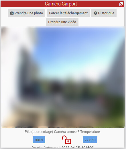

bonjour @Duke9 j’ai un soucis pas très grave sur le redimensionnement de la visu de la camera.
je m’explique, si je redimensionne la visu d’une camera et que par la suite je fais forcer le téléchargement, la visualisation revient sur une autre dimension
j’ai remarque ce défaut il y a longtemps, c’est donc pas lie aux dernières modification pour les photos
j’ai testé en mode vignette de la dernière video et vignette de la camera en version stable et beta

Good
Pour moi tout ce que tu décris est ok.
(Pour le délai qui devrait être de 5 minutes, c’est possible que ça faisait déjà 4 minutes. Ou qu’une action ait forcée la maj de la vignette)
J’ai ajouté un code à l’URL pour éviter que ton navigateur utilise une ancienne version de la vignette car contrairement aux vidéos le nom du fichier ne contient pas de date-heure.
