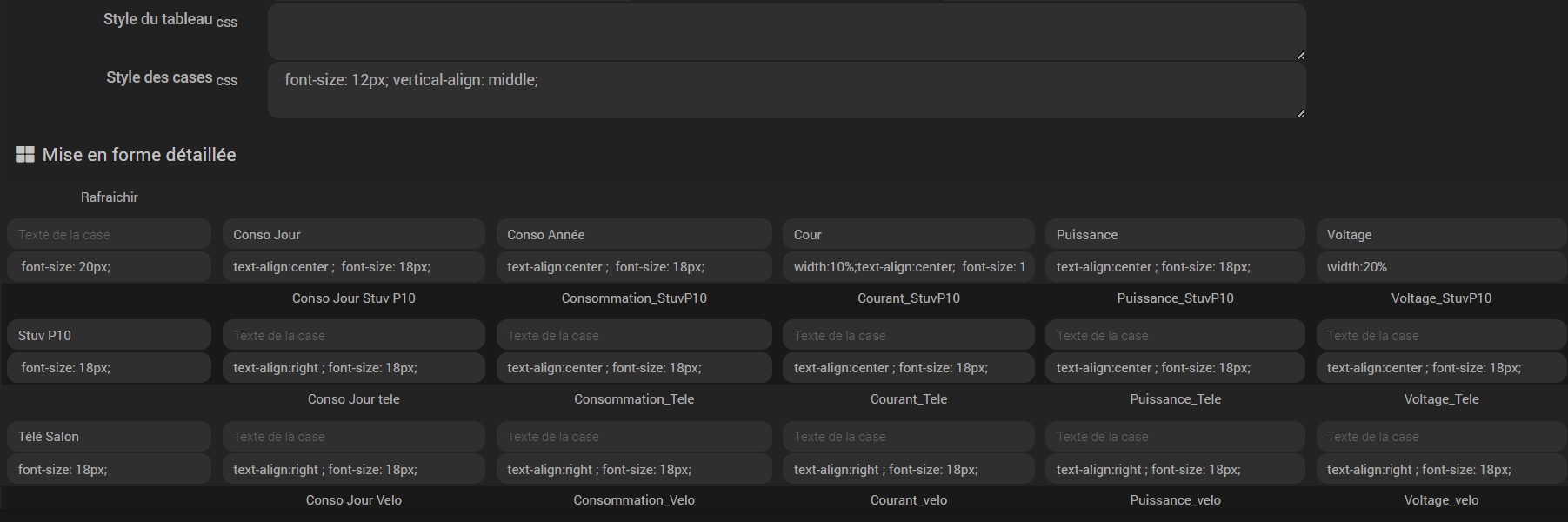

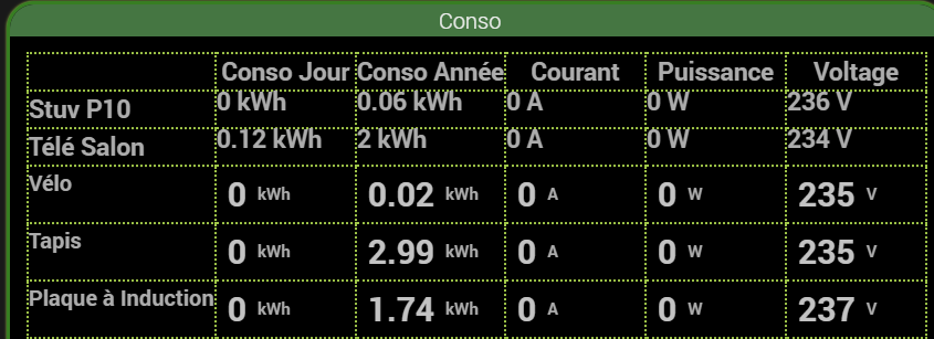

Merci. Je fais des tests entre line et tile en jouant sur le css de mes cases: text-align:center ; font-size: 18px;
Jeedom tient bien compte de font-size part contre il ignore le centrage
De même il adapte la hauteur des cases en fonction de la taille, du coup c’est tout collé et moche
J’aimerai pouvoir fixer la hauteur de mes cases et qu’il place à droite (ou centre) les infos
C’est possible ?

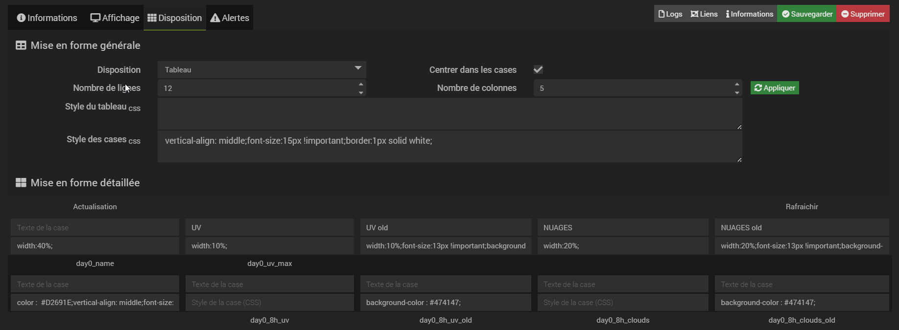

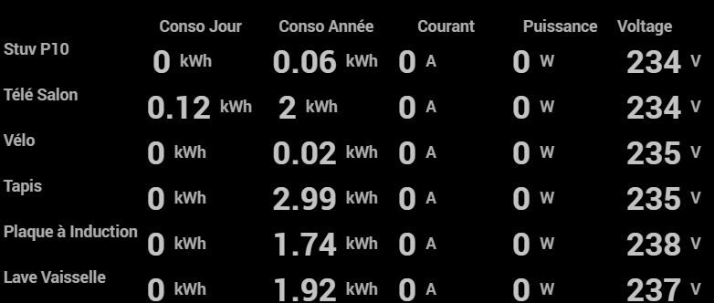

Un exemple de ce que j’avais fais pour un tableau :
Le vertical-align fonctionne, c’est deja ça. Par contre impossible de réduire la largeur de la colonne en utilisant width…
Ah oui c’est la partie « grand sioux » ça …
