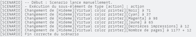

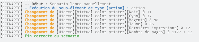

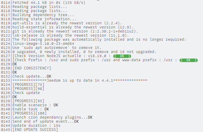

Peux-tu tester la dernière alpha ? Quelques captures d’écran :
Enjoy

Les règles de remplacement sont ici :
(Ne tenez pas compte du <&>, c’est une « bulle » pour éviter de remplacer plusieurs fois le même texte)
je viens de tester en alpha, nickel ça donne bien et rapide !
Testé aussi, :+1:.
Merci Bad.
