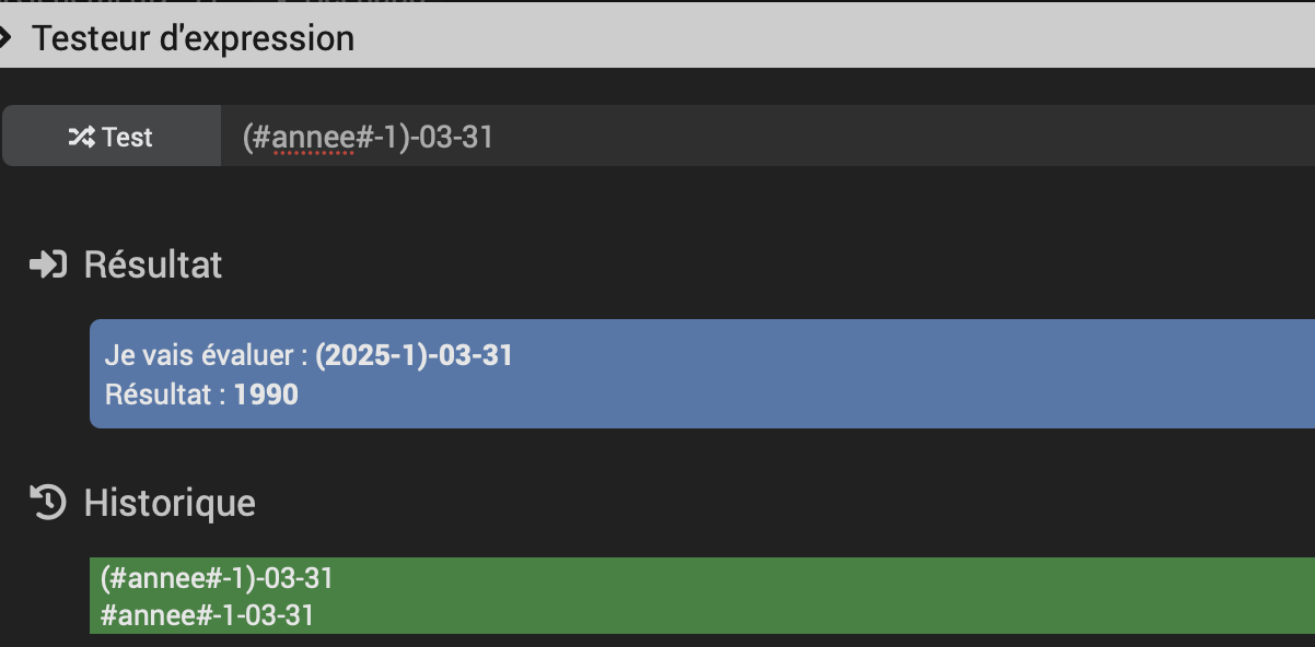

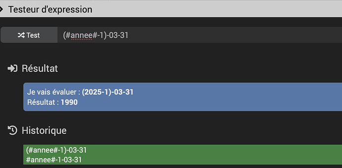

#annee#-1 ne fonctionne pas ?
Au testeur d’expression ça à l’air ok
Oui …mais pas si suivi du mois et du jour avec un séparateur « - »
et même avec des ()
