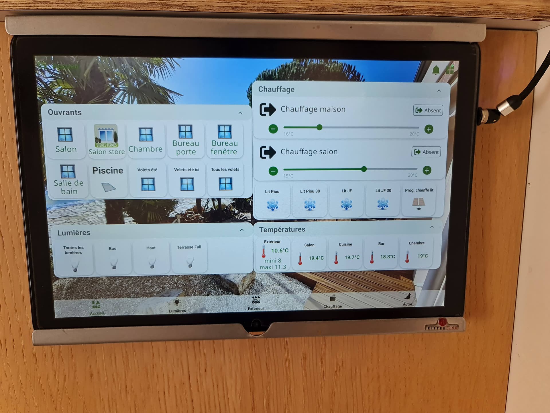

Voici les dimensions de la P40HD :
  • Longueur 241 mm
  • Largeur 160 mm
  • Épaisseur 9 mm (11 mm au niveau des objectifs photo)
Voila ce qu’elle donne chez moi :
Merci je vais verifier si elle passe
C est commandé il y avait une promo sur ali 60e
La taille est parfaite merci pour les mesures
