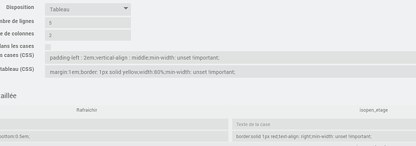

je me bats avec le css d’un tableau pour avoir le résultat voulu.

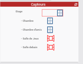

Ce que j’obtiens pour le moment :
J’ai mis la bordure et le rouge pour bien voir les limitations de mon tableau.
J’aimerais
  • aligner les icones à droite de mes cases de gauche (délimiter en rouge pour voir la première case)

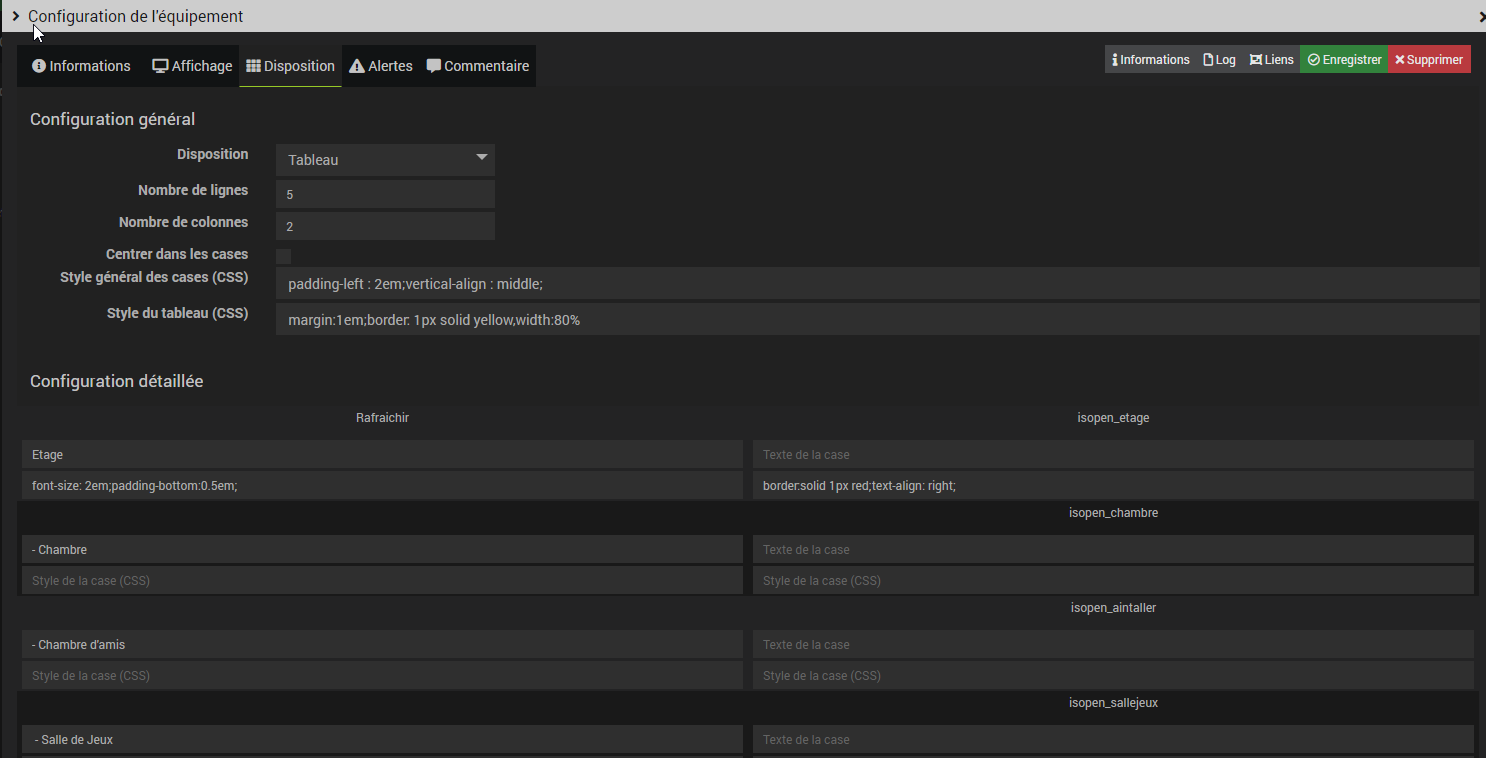

Voici ce que j’ai essayé de faire pour le moment :
j’ai mis un text-align : right qui n’a pas l’air d’avoir d’effet
une petite aide?
Merci d’avance
olivier

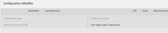

Essaye display:inline-block; ou display:block;
Text-align:right !important; peut peut être aussi fonctionner, tu as pt être une classe CSS a surcharger ?

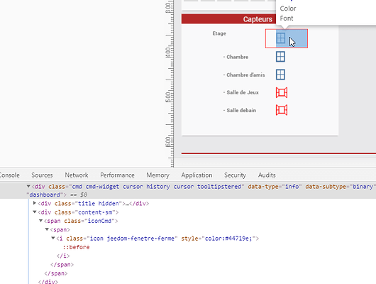

J’ai regardé le code source :
<div class="cmd cmd-widget cursor history cursor tooltipstered" data-type="info" data-subtype="binary" data-template="tmplicon" data-cmd_id="1809" data-cmd_uid="cmd1809__187701825__" data-version="dashboard">
  <div class="title hidden">
    <div class="cmdName">isopen_etage</div>
  </div>
  <div class="content-sm">
    <span class="iconCmd"><i class="icon jeedom-fenetre-ferme" style="color:#44719e;"></i></span>
  </div>
</div>
C’est cette ligne , qui embête le monde

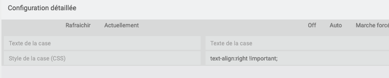

Chez moi, ca fonctionne crême :
Capture d’écran 2020-05-19 à 11.35.21
Le code :
Justement, mon text-align: right … se fait sur ce div (on le voit , il est bien aligné à droite dans la case). Mais comme il y a une grande marge à droite, mon icone n’est pas collé.
Quand je fais un text-align: left … mon icone se met bien sur la gauche

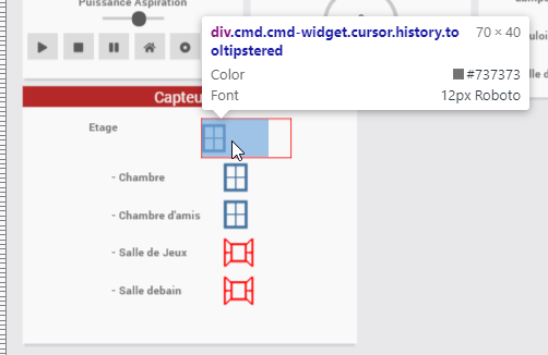

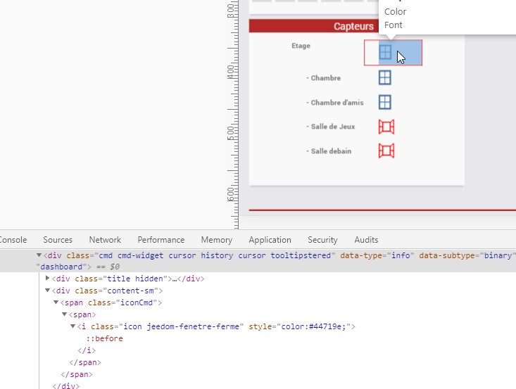

Il y a toujours cette bordure à droite de l’image (cf capture). je pense que ce fameux div ne se met pas à la taille de l’image. Il laisse une marge.
En bidouillant directement dans chrome cette fameuse div englobante :
 <div class="cmd cmd-widget cursor history cursor tooltipstered" data-type="info" data-subtype="binary" data-template="tmplicon" data-cmd_id="1809" data-cmd_uid="cmd1809__1964254967__" data-version="dashboard">
en
<div class="cmd  cursor history cursor tooltipstered" data-type="info" data-subtype="binary" data-template="tmplicon" data-cmd_id="1809" data-cmd_uid="cmd1809__1964254967__" data-version="dashboard">
J’ai viré la classe cmd-widget (qui me met cette bordure mais qui je pense … doit servir à autre chose :-p)… il m’aligne bien à droite

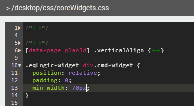

je viens de trouver le fautif :
Min-width: 70px;
tu le met à 0 … plus de bordure.
du coup, faudrait que je puisse surcharger la classe cmd-widget.
Mais cela jouera dans tout l’appli.
Elle ne fait pas que ça cette classe:
ça peut donc se corriger au cas par cas en perso CSS avancée ! Et hors d’un tableau ta commande ne ressemble plus à rien sans cette classe qui est primordiale pour le bon affichage global des widgets.
