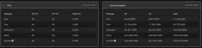

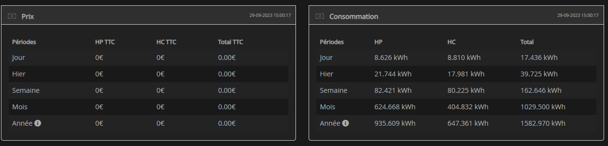

J’ai un problème avec le tableau des prix qui ne décolle pas de 0€ alors que la consommation est bien décomptée et que j’ai bien renseigné les informations de prix et abonnement.
Auriez vous une idée de comment mettre à jour mon tableau ?

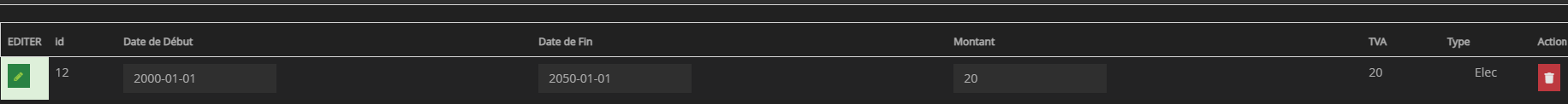

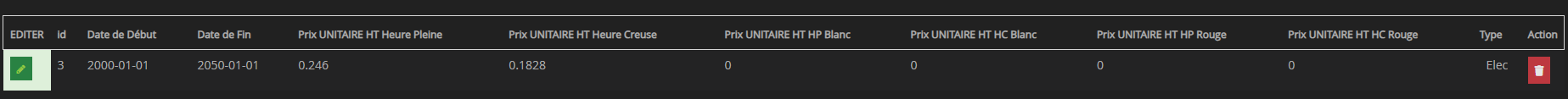

Tu peux montrer ce que tu as renseigné dans le paramétrage des prix, abonnement, taxe. Tu as bien vérifié que les dates d’application des prix étaient bonnes?
Essaie pour les dates d’applications des tarifs et de l’abonnement de mettre une date de fin moins loin que 2050. Essaie d’abord le 21/12/2023 et si c’est bon, tu mets une date plus lointaine.
Et cela ne fonctionne pas encore, alors je te propose de m’ouvrir un accès à ton Jeedom pour regarder ce qui ne va pas
Je pense que tu as vu juste avec la période finissant en 2050. En remettant une date finissant le 31-12-2023, tous les tableaux de prix se sont mis à jour.
Merci de ton aide
