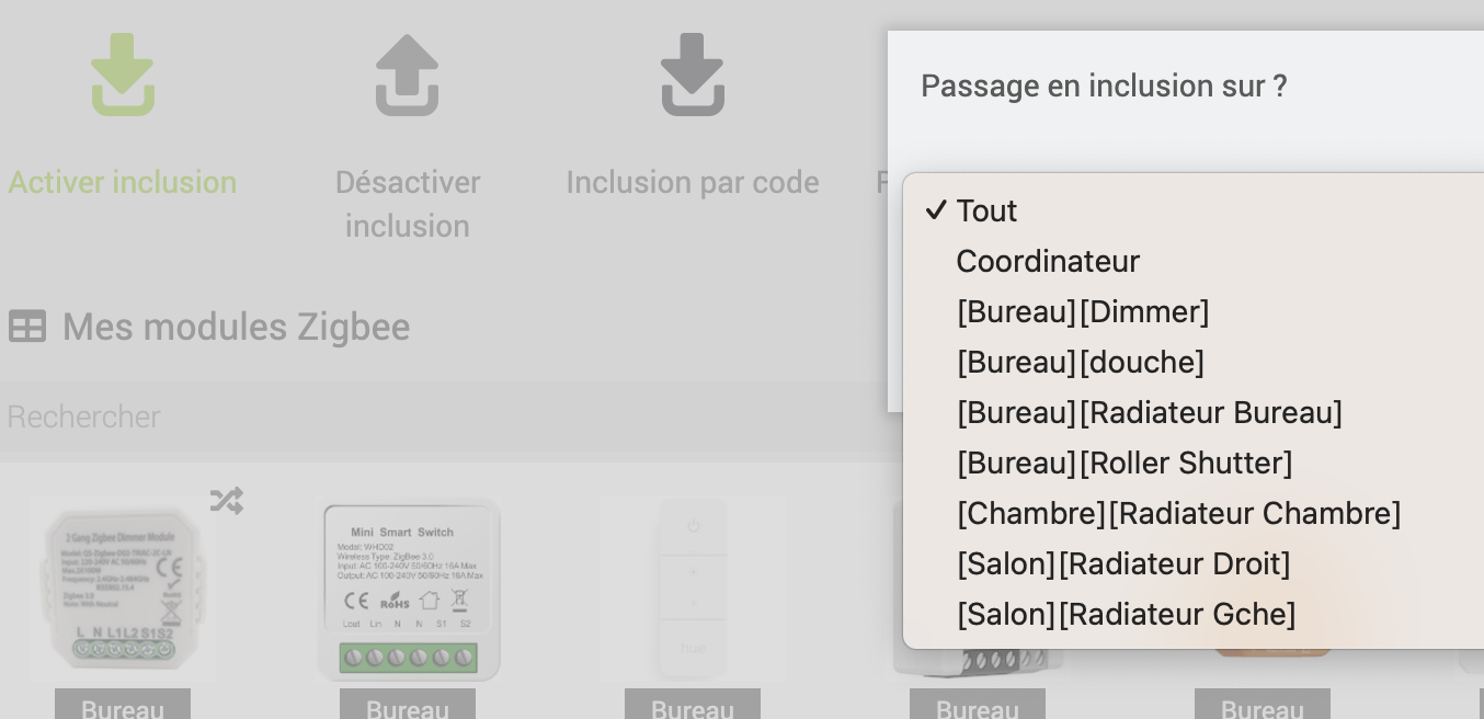

Alors dans zigbee2mqtt et jeezigbee tu peux choisir d’appairer sur le coordinateur ou sur un des routeurs (en général le plus proche), c’est une liste déroulante
sur les autres plugins je n’ai pas l’expérience

Alors les appareils s’appairent tout seul avec le routeur le mieux placé, ou le coordinateur si c’est lui le mieux placé.
Ensuite le réseau est dynamique, a part les Xiaomi/Aquara qui ne changent jamais de parent (et déconnectent du coup), si un routeur devient plus utile, les capteurs changent de parent, ça ne sert a rien de choisir un routeur pour l’inclusion, surtout que tu n’est pas mieux placé que le coordinateur pour savoir quel routeur est le pus efficace.
@HugoVal11 a raison en règle générale.
Seulement quand les end-devices ou les routeurs n’implémentent pas bien tout le protocole ou ont des incompatibilités (genre telle marque de routeur ne route pas bien telle autre marque de device) ça peut avoir un intérêt de pouvoir faire cela manuellement.
Le reste du temps, le réseau est dynamique et s’adapte aux aléas
Mais ça ne marche que sur les appareils buggués, un appareil normal changera de routeur si il en voit un de meilleur pour lui, même si au départ tu l’as inclus sur un autre de ton choix.

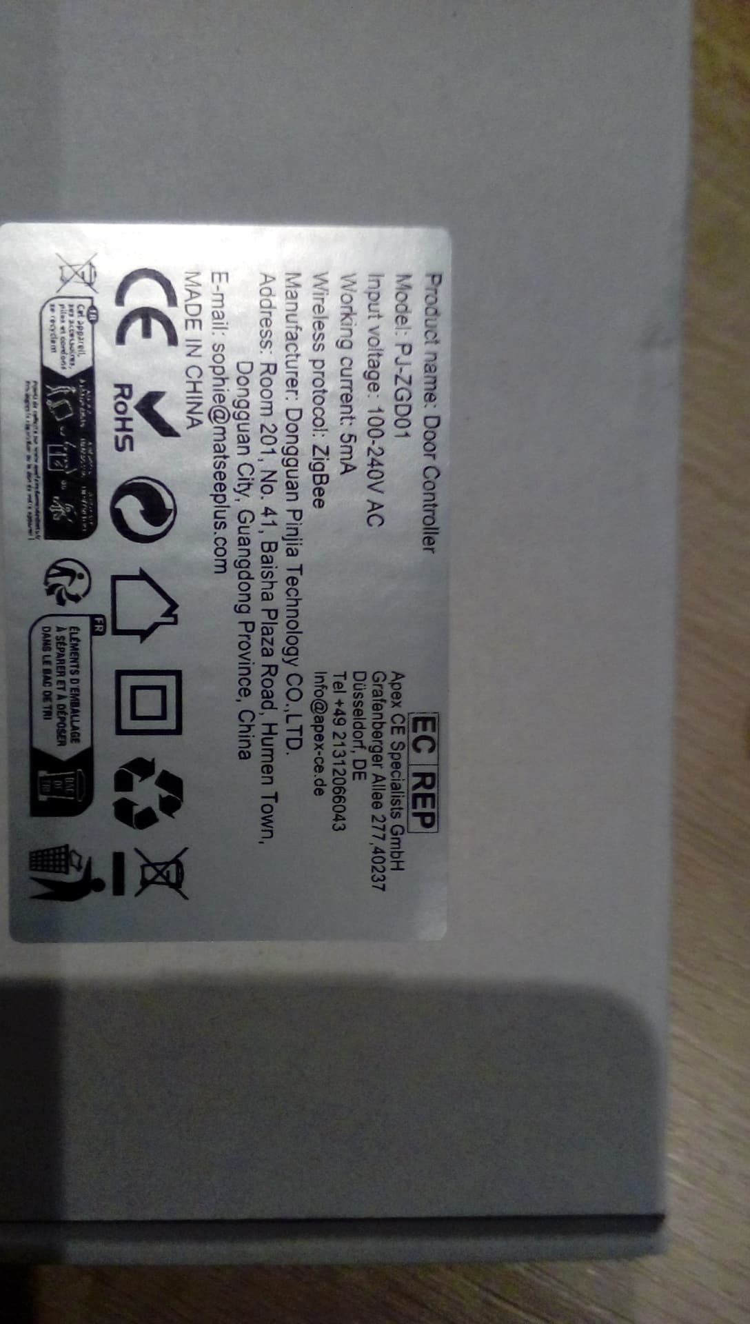

Jai achete le module tuya
Apres inclusion dans deconz, le module est trouve comme prise et je n’ai que 3 commandes qui remo tent.
Etat, on et off
Est il possible de recuperer les autres commandes pour le capteur ?
Quel est le couple Model ID+ Manufacture Nam ? Tu as du tomber sur un clone.
Voila ce que jai sur la boite demballage
surement un clone :-1:
Ce que tu vois sur la boite ne veut rien dire. Tu peux commander 3 appareils Tuya, en recevoir 3 visuellement identiques, mais 3 différents au niveau du firmware.
Il te faut les connecter et récuperer le modelID/ManufactureName.

On voit ic le modele TS061 alors que sur la boite il est ecrit PJ ZGD01 ???
Les informations produits ne servent a rien chez Tuya, seule la connexion sur une passerelle zigbee te donnera le modèle.
Et la pour le coup, ce modèle n’est pas géré nativement par Deconz.
J’ai trouvé un DDF qui ressemblerait on ton appareil deconz-rest-plugin/devices/tuya/_TZE200_pay2byax_openclose_sensor.json at master · dresden-elektronik/deconz-rest-plugin · GitHub mais je pense pas qu’il marche, il manque des éléments, comme la commande de déblocage tuya, et ton modele est plus performant (c’est un DDF de capteur)
