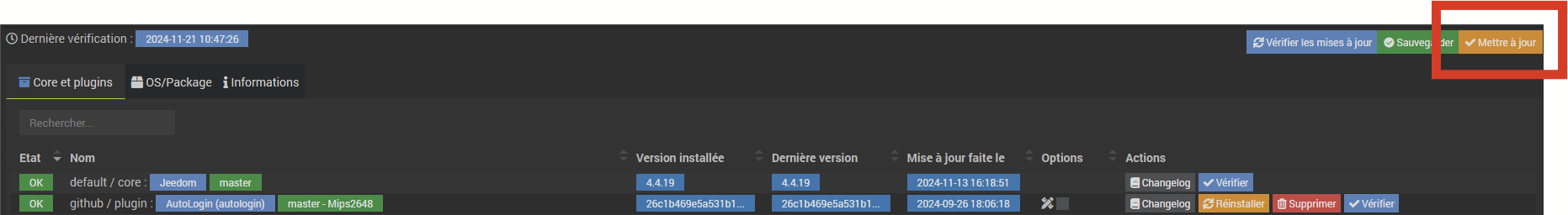

C’est dans Réglage, Système, Mises à jour :
Cliquer sur « Mettre à jour » pour lancer la MAJ du core Jeedom.
