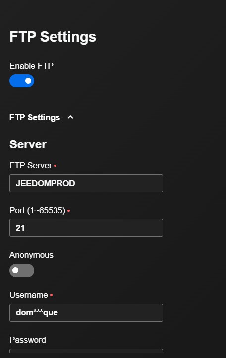

j’ai installé le plugin et configuré comme suit :

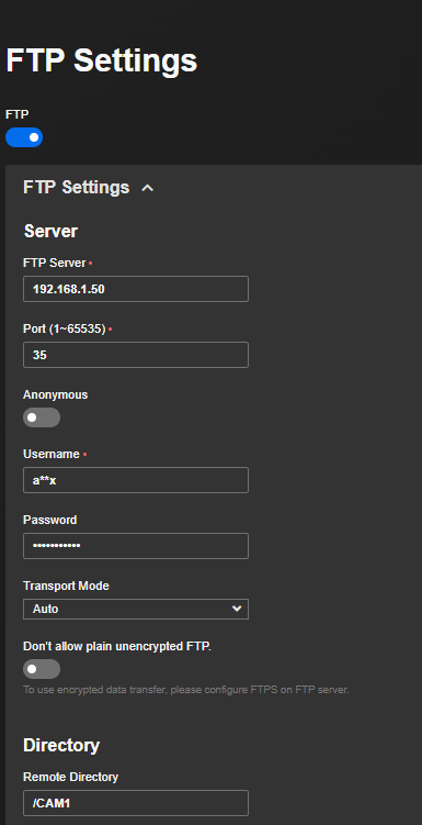

J’ai essayé sur le 21 classique, sur le 35 pour eviter un potentiel conflit ; j’ai aussi essayé en indiquant l’adresse IP.

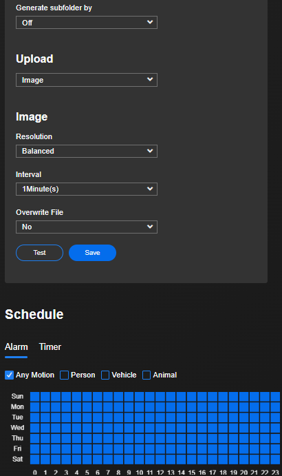

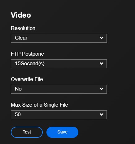

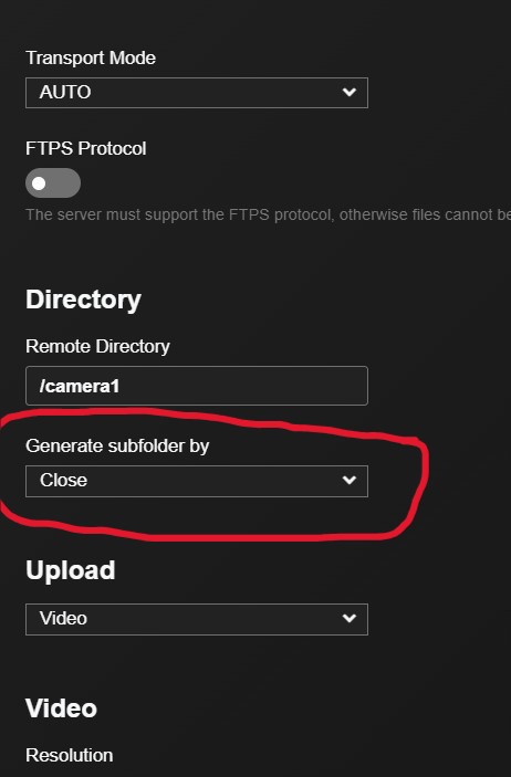

J’ai ensuite configuré une caméra REOLINK RLC-840A :

Mais lorsque le clique sur test sur ma caméra (ou que je fais un mouvement devant) ; voici le log :

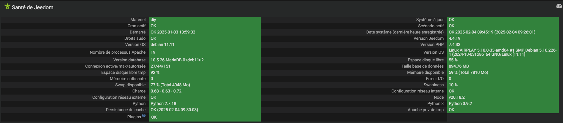

Tout va bien sur mon jeedom :

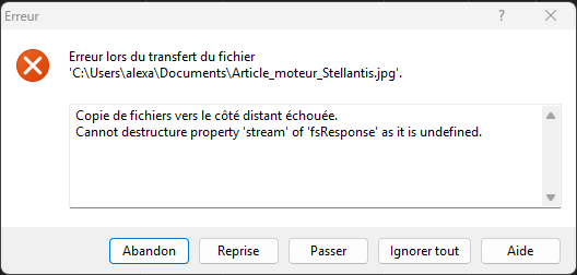

Pour analyser le problème, j’ai essayé de me connecter avec WinSCP sur le ftp depuis mon PC ; j’ai les mêmes problèmes :
Error when getting equipement SyntaxError: Unexpected token '<', "<html>
Et lors de la copie d’un fichier, j’ai ce même log :
Une idée de ce qui pourrait causer ce problème ?
