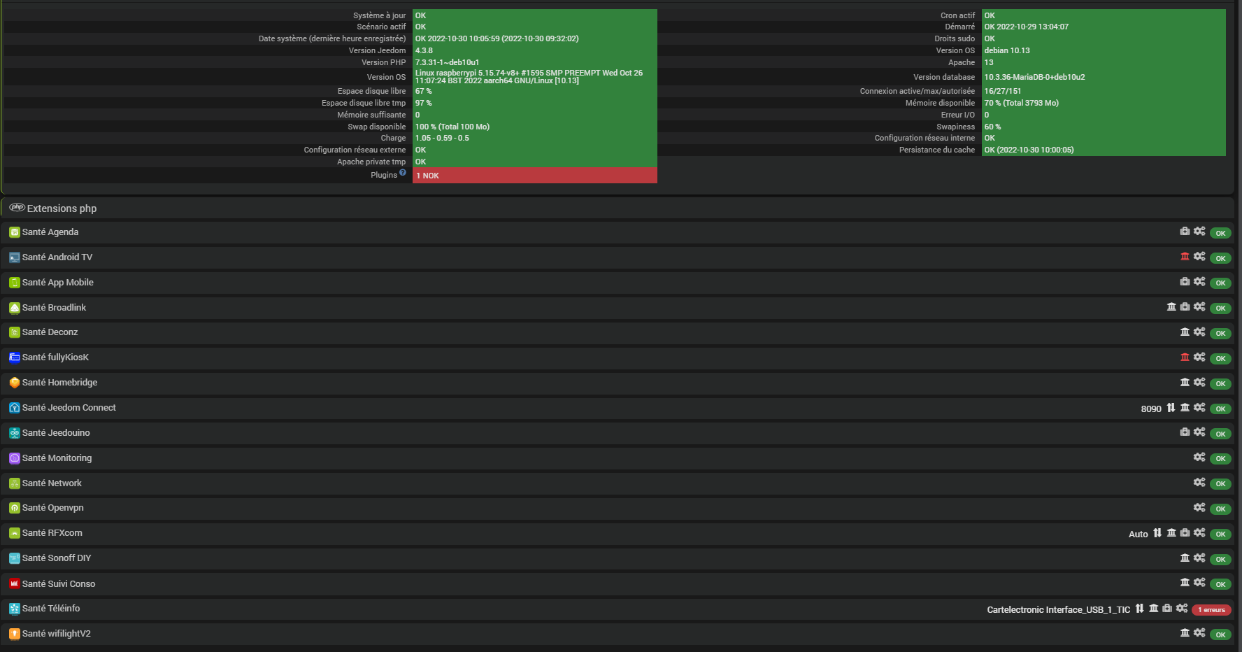

Il manque des infos: capture d’écran de la page santé.
Je suppose que vous avez été faire des mises à jours des paquets OS/ système via l’interface Web sur un jeedom 4.3?

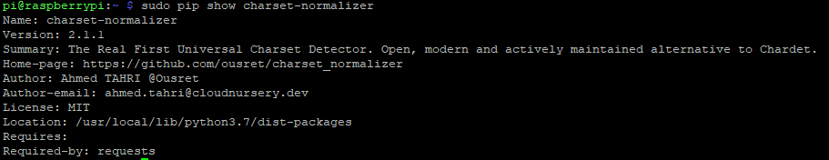

sudo pip show louie
sudo pip show charset-normalizer
Si louie est en version 2
sudo pip3 install --force-reinstall --upgrade louie==1.1
Si chraset est en version 3:
sudo pip install --force-reinstall --upgrade charset-normalizer==2.1

Exécutez la commande pour installer la version 2 de charset que j’ai donnée précédemment et dites moi si ca marche mieux.
L’installation fonctionne mais toujours pas le deamon.
