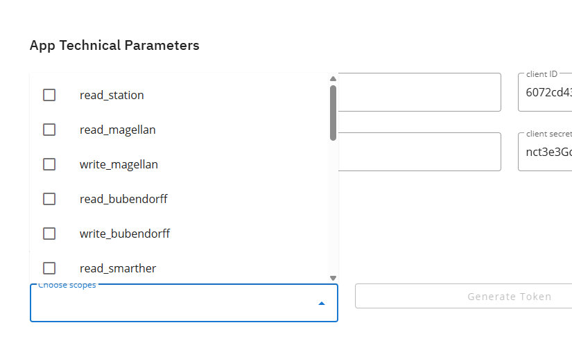

As-tu bien précisé les utilisations prévues lors de la génération du token ?

@537719 : Pour information, il suffit de renseigner les champs obligatoires du formulaire.
Le plugin sélectionne ensuite automatiquement toutes les options (scope) afin de couvrir l’ensemble des équipements de l’univers Netatmo.
